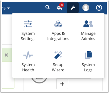

- Vaya a Configuración> Setup Wizard.
- Haga clic en Next para continuar con el paso 1 del asistente.

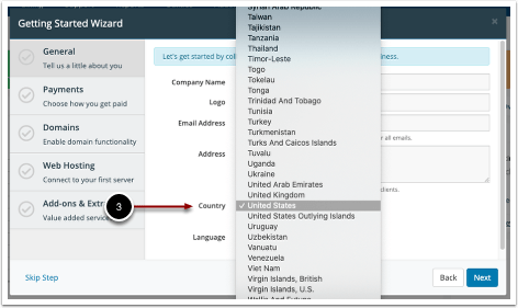

- Seleccione el país deseado. WHMCS le asignará la moneda de este país.
- Haga clic en Next. Si aún no lo ha hecho, le recomendamos que complete el Asistente de configuración para completar rápidamente la configuración inicial. Si el asistente ya se ha completado, haga clic en Omitir paso para continuar con los pasos.
