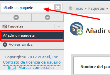

En el menú de la izquierda ubica la opción Añadir un paquete. Puedes buscar directamente en el filtro.
Crear un paquete en WHM
