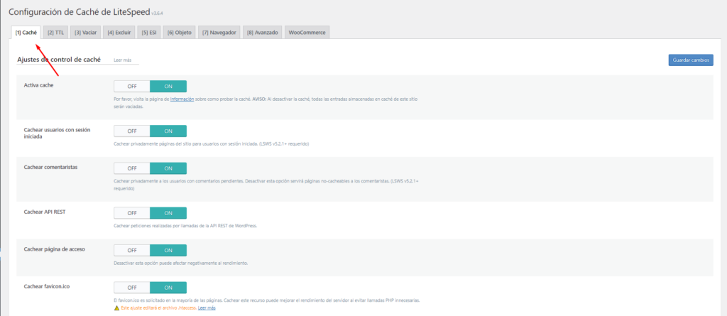

Configuración de la caché #
En la sección “Caché”, se te proporcionará acceso a todos los ajustes de configuración relacionados con los recursos del sitio y si el plugin debe almacenarlos en caché o no. La cantidad de configuraciones disponibles es bastante amplia y te brinda flexibilidad en términos de las opciones de almacenamiento en caché que puedes usar. En las siguientes líneas, repasaremos todas las configuraciones predeterminadas y los valores óptimos que creemos que debes colocar para obtener el mejor rendimiento.
Configuración de la Pestaña “Cache” #
  • Activa caché: de forma predeterminada esta opción estará en “ON”. Esto habilita LSCache y no debes cambiarlo.
  • Cachear usuarios con sesión iniciada: de forma predeterminada esta opción estará en “ON”. Es útil si tienes algunos usuarios registrados que acceden al sitio e inician sesión con regularidad. Si tienes muchas personas iniciando sesión, puede que no sea una buena idea dejar esta opción en “ON”, ya que se crearán muchas páginas para cada usuario individual, lo que puede generar conflictos potenciales. Para sitios grandes con muchos usuarios registrados, recomendamos “OFF”, mientras que para sitios más pequeños con menos usuarios, podría dejarse en “ON”.
  • Cachear comentaristas: esta configuración está predeterminada en “ON”. Si estás utilizando la moderación para los comentarios de los invitados en tu sitio web de WordPress, tener esta opción habilitada ofrecerá una versión en caché de la página, lo que significa que las personas que dejan comentarios no verán sus comentarios “con moderación”. Puedes deshabilitarlo si no estás usando moderaciones para tus publicaciones.
  • Cachear API REST: esta opción está predeterminada en “ON”. Estar en este estado permitirá que el plugin almacene en caché las llamadas a la API REST. Recomendamos dejarlo encendido a menos que notes que alguna función en tu sitio web se rompe.
  • Cachear página de acceso: la opción predeterminada aquí es “ON”, y recomendamos encarecidamente mantenerla como tal. Ofrecerá una gran protección cuando se trate de ataques de bot. Apágalo solo en caso de que interfiera con el diseño y la funcionalidad de tu página de inicio de sesión.
  • Cachear Favicon.ico: la opción predeterminada aquí es “ON” y debes mantenerlo como tal para que el plugin pueda almacenar en caché tu icono de favicon.
  • Cachear recursos de PHP: esta configuración está predeterminada en “ON” y debes mantenerla habilitada. Será muy beneficioso si tienes plugins y temas con un código PHP mal optimizado.
  • Cache Móvil: la configuración predeterminada aquí es “OFF”, y debes mantenerla de esta manera a menos que tengas contenido específico para dispositivos móviles en tus páginas.
  • Lista de User Agents móviles: deja este cuadro de contenido como esta, ya que solo se utilizará si la opción anterior está configurada en “ON”.
  • URIs cacheadas privadamente: deja este cuadro de contenido en blanco a menos que tengas usuarios que pasen la mayor parte del tiempo en tu sitio web conectados.
  • Forzar URI en caché: todas las URL enumeradas en este cuadro de contenido se almacenarán en caché, independientemente de cualquier configuración que pueda evitarlo.
  • Forzar URIs de caché púbica: todas las URL enumeradas en este cuadro de contenido se almacenarán en caché en la caché pública, independientemente de cualquier configuración que pueda evitarlo.
  • Ignorar cadenas de consulta: este cuadro de contenido contiene una lista de cadenas de consulta que deben eliminarse y almacenarse en caché por separado. Debes dejar las entradas predeterminadas aquí a menos que desees eliminar cadenas de consulta adicionales de tus URL. En este caso, debes escribirlos.

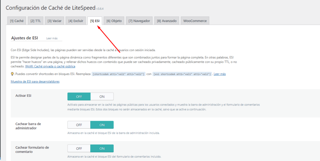

Configuración de la Pestaña “ESI” #
ESI o Edge Side Included es una tecnología que te permite fragmentar las partes almacenadas en caché o no almacenadas en caché de una página. Posteriormente, estos fragmentos se ensamblan para crear una versión completa de la página que contiene las partes que el usuario necesita ver. Estos fragmentos se pueden guardar como caché tanto privada como pública y tienen TTL personalizados, según las configuraciones anteriores.
El caché público es el tipo de caché que todos ven y es el mismo para todos los que acceden al sitio. La caché privada es un tipo de caché individual disponible para el visitante específico, en función de su ID de sesión o dirección IP. El servidor web LiteSpeed ​​usa ESI para almacenar estos diferentes tipos de cachés y usarlos para crear partes de las páginas, que de otra manera requerirían una purga completa de caché para estar al día. Por ejemplo, imaginemos un sitio web enorme con mucho contenido estático, que casi nunca cambia. Imaginemos que tiene una barra lateral “Publicaciones recientes”, que contiene todas las publicaciones recientes que se publican en tiempo real.
Sin ESI, cada vez que se publica una nueva publicación, se purga todo el caché y el visitante debe volver a visitar cada página individualmente, o el rastreador LiteSpeed ​​debe ir e indexar las páginas para que haya un caché público disponible para cargar el contenido.
Con ESI, el único caché que realmente necesita purgarse es la barra lateral, que contiene las publicaciones recientes. Luego, todo lo que el visitante debe hacer es visitar una sola página en el sitio para volver a generar las “Publicaciones recientes” actualizadas.
Definitivamente, una funcionalidad muy agradable, que requiere pruebas exhaustivas antes de su implementación completa. Nuestra recomendación es probarlo a fondo antes de activarlo para todo el sitio.
  • Activar ESI: deje la configuración predeterminada, que está establecida en “OFF”.
  • Cachear barra de administrador: deja la configuración predeterminada, que está establecida en “ON”. Tiene sentido, y no trae ningún daño almacenar en caché la barra de administración como un bloque ESI individual y la sirve para el usuario que inició sesión directamente desde la caché.
  • Cachear formulario de comentario: deja la configuración predeterminada, que está establecida en “ON”. Tiene sentido y no perjudica los comentarios de la caché como bloques ESI individuales y los sirve para el usuario que ha iniciado sesión directamente desde la caché.
  • Nonces de ESI: estos cuadros de contenido se pueden usar para escribir funciones específicas de nonce utilizadas por ciertos plugins. Esto hará que funcionen sin problemas con la caché privada o pública, dependiendo de cuál elegiste durante la configuración.
  • Grupos de variación: esta funcionalidad te permitirá combinar roles de usuario con la caché. En términos simples, puedes tener versiones en caché públicas de páginas específicas según la función del usuario. Recomendamos no usar esta función a menos que comprendas completamente cómo funciona.
