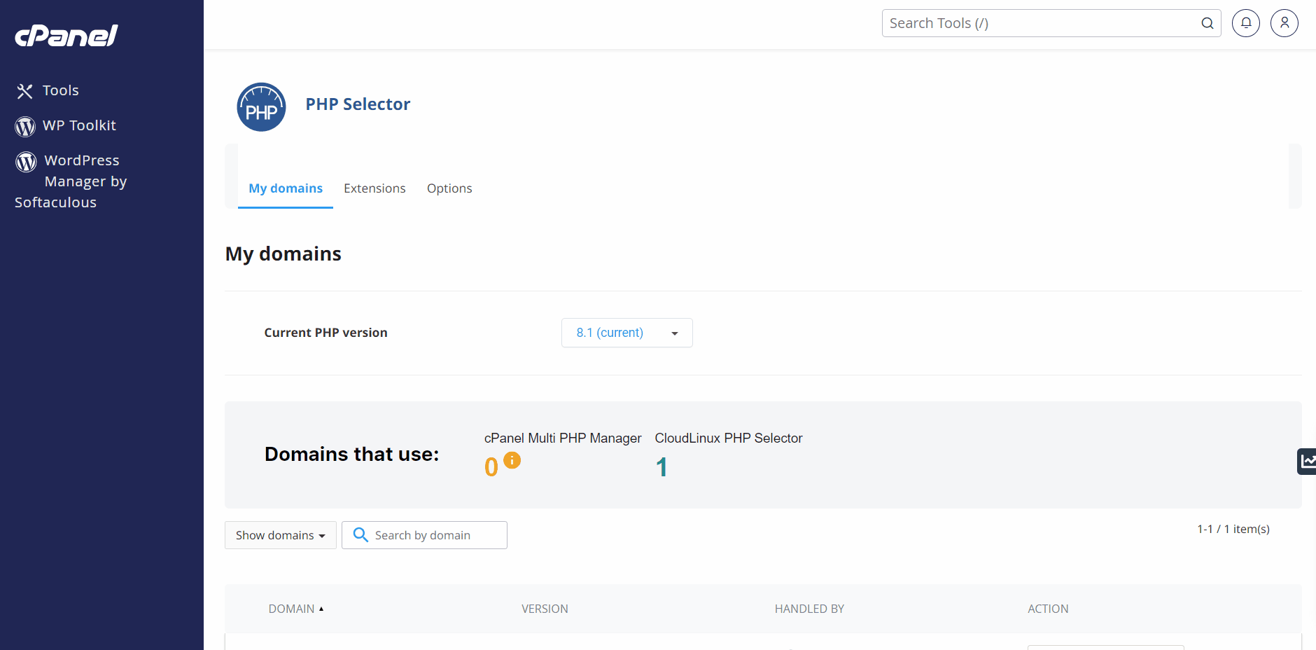

Al hacer clic en Seleccionar Versión PHP (PHP Selector), se mostrará la página My Domains. La versión actual de PHP se muestra en la parte superior.
mydomains
Para cambiar la versión de PHP para este cPanel, da clic en la versión actual y selecciona la versión requerida en el menú desplegable y luego da clic en Aplicar.
