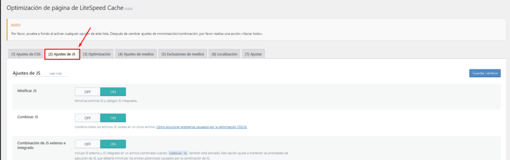

Configuración de la Pestaña “Ajustes de JS” #
  • Minificar JS: la opción predeterminada aquí es “OFF”. Como se mencionó anteriormente, si deseas implementar la minificación de JS, cambia esta opción a “ON”
  • Combinar JS: la opción predeterminada aquí es “OFF” y por una buena razón. Combinará todos los archivos JS en un solo archivo y puede causar problemas con tu sitio. Si desea utilizarlo, no olvides revisar tu sitio después de activada esta opción.
  • Push HTTP/2 de JS: la opción predeterminada aquí es “OFF”. Envía los archivos JS al navegador antes de que se soliciten. Puede ser beneficioso para tu sitio, si tienes muchos archivos JS; de lo contrario, lo más probable es que no aumente la velocidad.
  • Deferir carga de JS: deja esta configuración con su valor predeterminado “OFF”. Habilitarlo puede aumentar las puntuaciones en sitios como GTMetrix o Pingdom, pero los scripts se cargarán una vez finalizado el HTML, y esto podría dañar la UX (experiencia del usuario).
  • Cargar JS integrado: recomendamos ceñirte al valor predeterminado “Por defecto”. Las otras dos configuraciones pueden aumentar las puntuaciones de las páginas en varios sitios web de referencia. Sin embargo, pueden hacer que tus scripts JS no funcionen correctamente.
