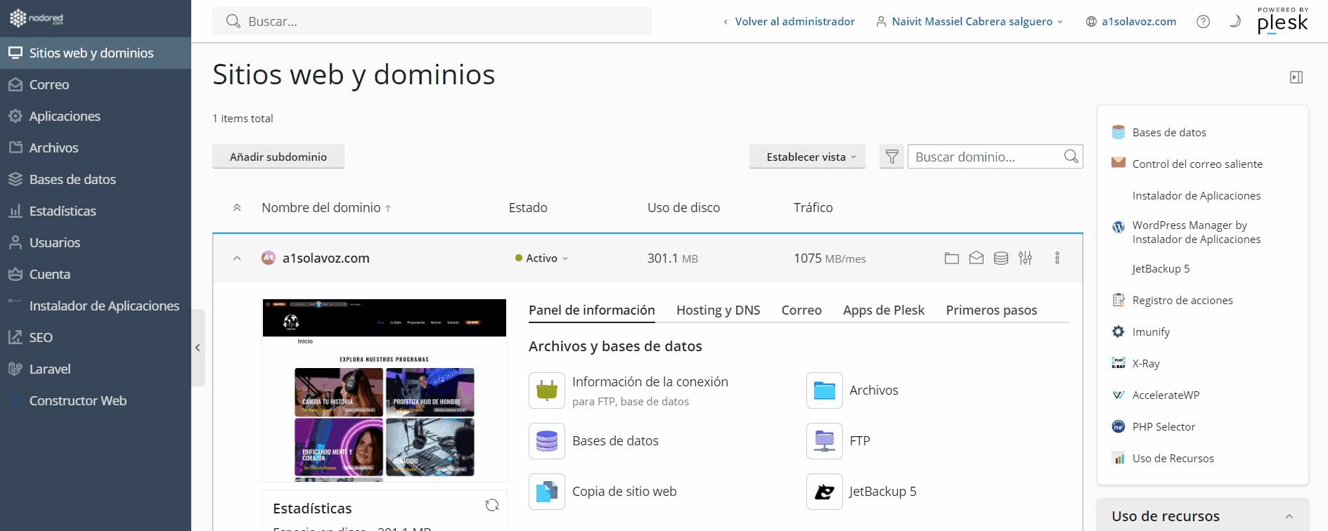

  1. Accede a tu panel de control de hosting, si no sabes como acceder a tu Panel de control Plesk revisa esta guía
  2. Una vez en tu Panel de Control de Hosting, encuentre el icono llamado Seleccionar Versión PHP (PHP Selector ) que se encuentra en la columna de la derecha, y da clic sobre el.
