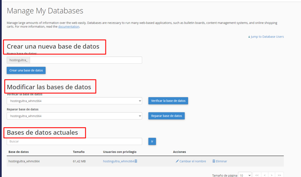

  1. Dentro de la sección Bases de datos de cPanel, haga clic en Manage My Databases .
bd
  1. En la parte superior de la pantalla Manage My Databases, verálas siguientes opciones: Crear una nueva Base de Datos, Modificar la Base de Datos y Bases de datos actuales.
bd2
  • Crear nueva Base de Datos: Cada Base de Datos que crees tendrá un prefijo del nombre de usuario de tu cuenta; en este caso, puedes ver que es hostingultra, por lo que el nombre completo de la Base de Datos será: [nombre de usuario de cPanel]_[Base de Datos], por ejemplo, hostingultra_whmc664. Escribe el nombre de Base de Datos que desees en el campo Nueva Base de Datos y haga clic en Crear una Base de Datos .
  • Modificar bases de datos (verificar o reparar): Aquí hay opciones para verificar la Base de Datos o reparar la Base de Datos : selecciona la Base de Datos con la que deseas trabajar en el menú desplegable correspondiente.
  • Bases de datos actuales (Cambiar los permisos de un usuario, Eliminar un usuario, Renombrar Base de Datos, Eliminar Base de Datos)
    Aquí puede ver las bases de datos existentes.
    • Puedes Cambiar los permisos asignados a un Usuario privilegiado haciendo clic en su Nombre de usuario
    • Puedes Eliminar un Usuario privilegiado (un usuario con acceso a la Base de Datos) haciendo clic en la papelera junto a su nombre . Nota: Esto solo elimina el acceso de los usuarios a esta Base de Datos, no elimina al usuario.
    • Puedes Cambiar el nombre de la Base de Datos haciendo clic en Cambiar el nombre . Nota: solo puedes cambiar el nombre del sufijo de la Base de Datos; no puedes cambiar el prefijo.
      Puedes Eliminar una Base de Datos haciendo clic en Eliminar . Nota: esto solo eliminará la Base de Datos; no eliminará ningún usuario privilegiado que tenga acceso.

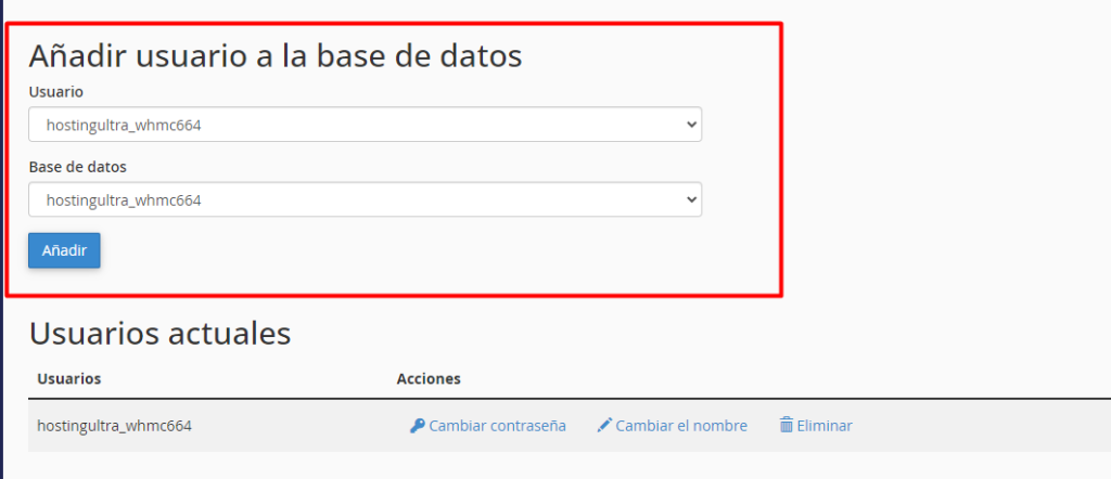

    Asignar permisos al usuario de la Base de Datos #
    En la sección final, puedes otorgarle a un usuario acceso a una Base de Datos y asignarle los permisos que tiene.
      bd4
      Selecciona el usuario y la Base de Datos adecuados en los menús desplegables y haga clic en
      Añadir
      permisos

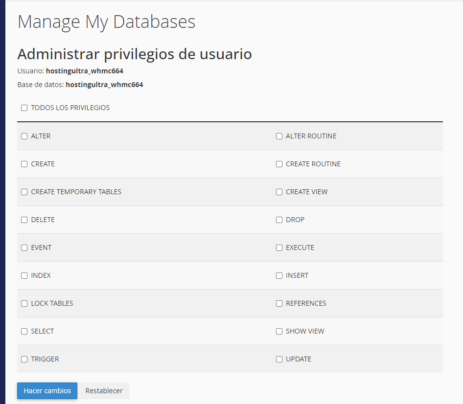

      Luego verás la pantalla Administrar privilegios de usuario, donde puedes asignar permisos de Base de Datos al usuario. Lo más probable es que desee seleccionar Todos los permisos.
      Una vez que hayas seleccionado los permisos necesarios, haga clic en Hacer cambios .
      Gestionar los usuarios actuales (cambiar clave, cambiar nombre, eliminar) #
      En la sección Usuarios actuales tienes opciones para  Cambiar la Contraseña de un usuario , Renombrar un usuario o Eliminar un usuario.
