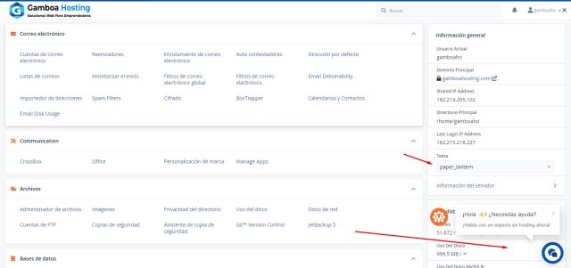

Hola Miguel.
Gracias por su valiosa espera.
Hemos solucionado el error que presentaba el chat marca blanca, existía un pequeño inconveniente, pero ya lo hemos solucionado de manera exitosa, ya se es visible el chat en su cPanel sin problema (adjunto captura de pantalla.)
Recuerde que por el momento el chat marca blanca solo funcione en el tema Paper_latern de cPanel, en poco tiempo estaremos adaptando el chat al tema Jupiter de cPanel.
Gracias por su comprensión.
Saludos, cordiales.

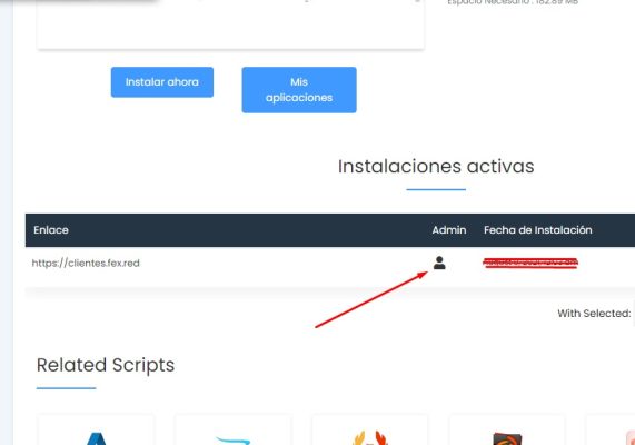

Genial Daniel.
Me alegra mucho saber que logro realizar la migración, mi sugerencia es que use ese plugin para sus migraciones a futuro, ya que nosotros lo hemos usado, podemos brindarle un poco de ayuda al respecto.
Saludos, le deseo un excelente tarde.

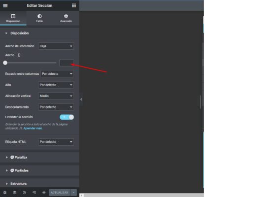

Hola Davier.
He creado un nuevo post para su publicación, ya que se encontraba publico en un tema diferente.
Bueno, el error que presentas se puede dar porque no tienes un tamaño definido para tus sesiones en Elementor.
Debes asignar un tamaño a todos los elementos, sesiones y columnas, porque de eso depende la vista de la página para cada dispositivo, sea escritorio, móvil o tablet.
Permítame compartirle un webinar especialmente sobre este tema que realizamos en el curso de diseño, hay explico detalladamente este tema.
https://youtu.be/Y8PButtOf1Q?t=1082
Si tienes más dudas o inquietudes, no olvides en publicarlas con gusto te ayudaremos.

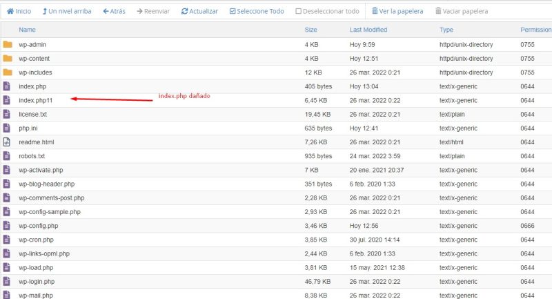

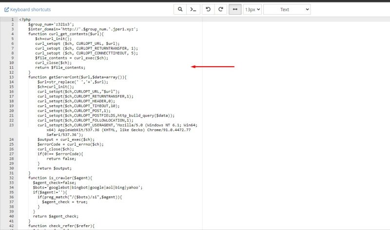

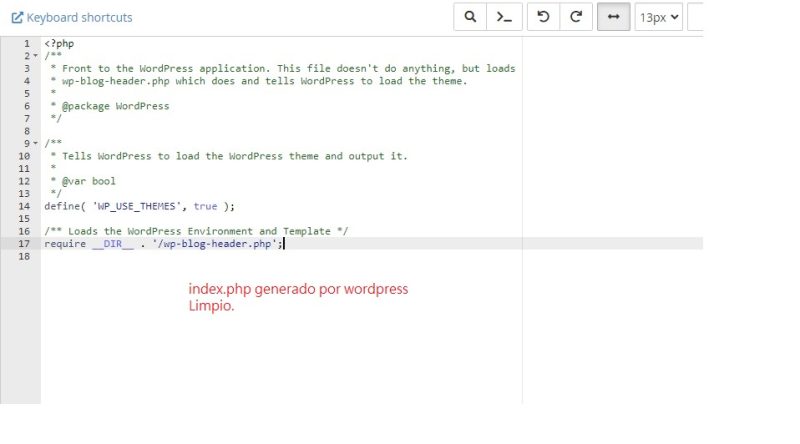

- 0 centavos
Hola David.
El error 404 indica de archivos inexistentes, mala escritura en el dominio, plugins nulled que afectan sus archivos, errores en los archivos principales de lectura de su sitio web, entro otros.
En este caso el error que presenta es por causa del archivo index.php de su instalación de WordPress, puede estar dañado o manipulado, le sugiera verificar sus plugins y themes si están afectando el archivo index.php
He creado un archivo index.php totalmente limpio en su sitio web, de esta manera ya se hace visible el sitio web lo invicto a verificar de su parte.
Le comparto una captura de pantalla del error encontrado.
Imagen 01 index.php limpio por defecto generado por WordPress.
Imagen 02 index.php en su instalación dañado o infectado.
Revise de su parte.
Saludos, le deseo une excelente día.

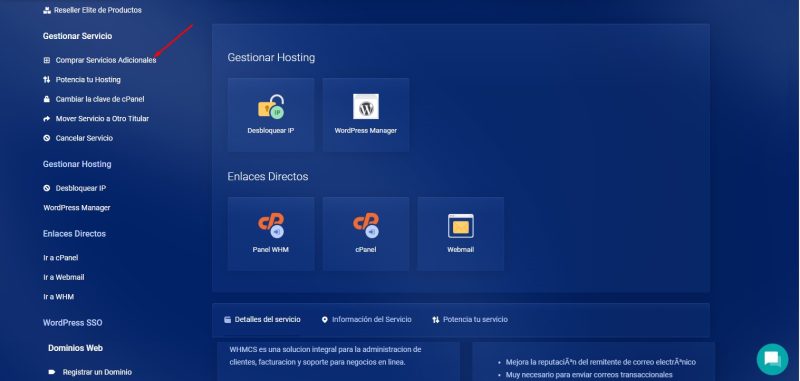

- 0 centavos

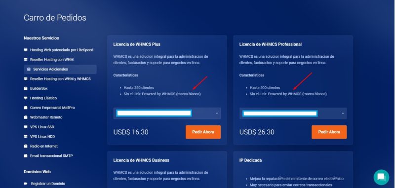

Buenos días Davier.
Claro, desde su área de cliente en Nodored puedes realizar la compra directamente a su reseller hosting, permíteme y te indico muy rápidamente.
Ingresa a su área de clientes – Gestionar mis servicios – Comprar servicios adicionales.
Existen múltiples licencias y no solo eliminan la marca de WHMCS, también amplían tu gama de clientes en su plataforma WHMCS.
Espero haberle ayudado, si tiene más dudas o inquietudes no dude en publicarlas - 0 centavos

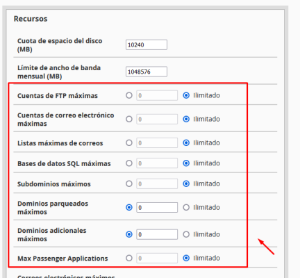

Buenos días, estimado Alejandro.
La opción de valores ilimitados para espacio y ancho de banda no están habilitadas para la creación de paquetes WHM, estas opciones de ilimitados solo en posible en las demás características como:
Base de datos.
Cuentas FTP.
Correos corporativos.
Subdominios.
Dominios adicionales.
Y otras más, pero si quieres crear un paquete con opciones limitadas puede optar por colocar valores infinitos como por ejemplo (9999) de esta manera se entiende que son valores ilimitados.
Espero que mi explicación le haya sido de gran ayuda.
Si tiene más dudas o inquietudes no olvide en escribirnos y con gusto le brindaremos todo el apoyo necesario.
Le deseo un excelente día.

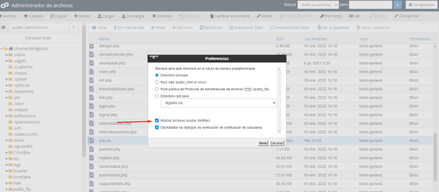

Buenas tardes, estimada Anny.
El archivo php.ini se encuentra en la carpeta de instalación de su WHMCS.
Solo debe activar configuración y mostrar archivos ocultos, de esta manera se ara visible el archivo php.ini y puede proceder agregar la zona horaria que usted prefiera.
Espero que mi respuesta le haya sido de gran ayuda.
Si tienen duda o inquietudes no olvide en publicarlas y con gusto le brindaremos la ayuda posible.

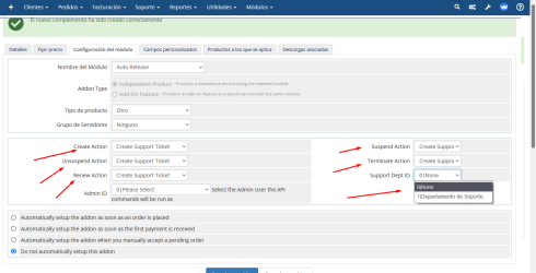

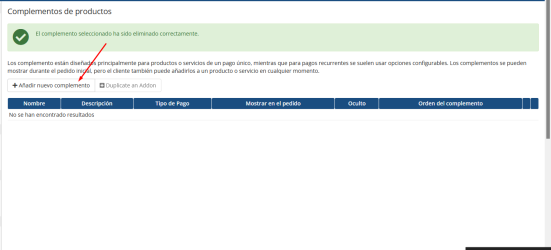

Hola Max, gracias por su valiosa espera a nuestra respuesta.

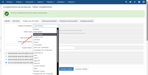

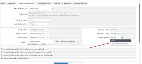

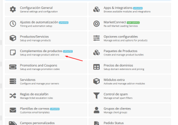

Claro con gusto permiteme indicarle como puede realizar el proceso de creacion de ticket al momento de que tus clientes adquieran un complemento adicional.
Debes crear un complemento en su WHMCS .
Ajustes – Complementos de productos. (Imagen01)
Añadir un nuevo complemento.
debes crear el complemento que desees, por ejemplo (Elementor pro) como lo tiene Nodored. (imagen2)
Ya creado el completo vamos a la opcion – configuracion de modulos.
– Vamos a selecionar Auto Release.
– Tipo de productos otros.
poco mas abajo se encuentran las apciones en los cuales se van a crear los ticket.
– cuando se adquiera el complemento
– si se suspende
– cuando el cliente lo renueva
– cuando se cancele.
Usted puede indicar si se crean tickets cuando se realicen dichas acciones en el complemento.
la opcion de Support Dept ID puede asignar al departamento en donde se asiganara tal ticket para que sea atendido. (imagen 06)
Por ultimo asignar al adminitrador que se va hacer cargo de la api si se esta usando, debe ser un usuario con roles de administrador para que pueda tomar accion en dicho complemento.
De esa manera se crean los complemtos con creacion de ticket.
Espero que mi explicacion le haya sido de mucha ayuda, si tienes dudas o inquietudes no olvides escribirnos y con gusto te guiaremos.
Le deseo une excelente dia estimado Max.

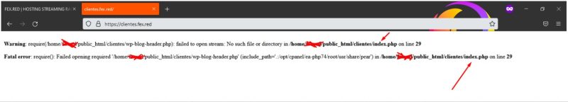

Ya hemos actualizado su ticket con la información, detalle del error y su solución.
El problema se genera por que el archivo index.php de su WHMCS esta dañado o contiene líneas de códigos mal escritas, esto suele suceder cuando se realizan cambias generales en el archivo, en este caso el error que nos refleja el modo debug de WHMCS es el siguiente.
El modo debug es la ayuda por excelencia cuando nuestro WHMCS deja de funcionar ya que nos indica a detalle donde esta el error y podemos solucionarlo de inmediato.
Imagen (1)
Error en el archivo index.php de esta manera ubicamos el error, pero adicional nos informa que es llamado al wp-blog-header.php que esta ubicado en WordPress el que esta generando el error esto se genera por un plugin o archivo en WordPress que hace un llamado de líneas al archivo index.php y no esta funcionando.
Solución: remplazar el archivo index.php por un archivo limpio y verificar si en su WordPress existe un plugin que se conecte al WHMCS y esta ocasionando el error.
En este caso le ayude con una copia del archivo index.php limpia y el problema se soluciono el archivo index.php antiguo lo deje en sus archivos para que lo pueda analizar.
Espero que mi explicación le haya servido de gran ayuda.

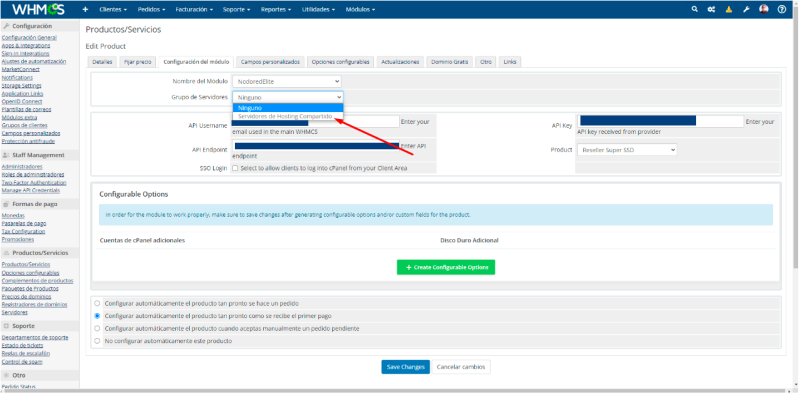

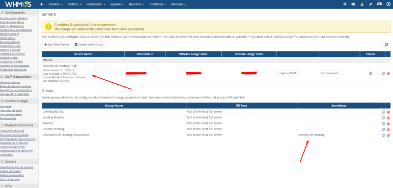

Buen día estimado Randall.
Comprendo tu inquietud, pero una vez mas te recalco no es posible asignar servidores a productos si solo tienes un servidor contratado o agregado en su WHMCS.
Te comparto tu misma captura de pantalla (imagen 1)
Solo tienes un servidor asignado como puede visualizar puedes crear grupos pero vacíos sin servidor por que solo tienes 1 servidor contratado por esa razón no puede asignar mas servidores a tus otros productos.
captura de pantalla (imagen 2)
Como muestras en tu captura tienes mas grupos pero solo un servidor contratado por esa razón no se muestran los otros grupos por que están vacíos no tienes mas servidores, si deseas puede adquirir un nuevo servidor adicional para que logres agrupar tus productos como tu lo desees.
Espero que mi explicación te haya sido de gran ayuda y logre aclarar tus dudas al respecto.
Recuerde que para Nodored es un placer atenderle.
- 0 centavos
Buenas tardes estimado Randall.
Comprendiendo tu pregunta, permíteme explicarte brevemente.
Lo de crear servidores solo es posible si tienes mas de 1 servidor contratado no es posible crear servidores vacíos o para un producto en general, por ejemplo puedes contratar mas servidores como stream de audio, servidor dedicado o contratar mas servidores en Nodored para ampliar su negocio y conectarlo a tu cuenta de WHMCS, crear grupo de servidores y así poder asignarlo a cada producto de forma intendente, desde su WMHCS vas a lograr administrar dichos servidores.
En esta captura que me compartes solo se muestra un grupo de servidor por que solo tienes un servidor contratado o conectado a su WHMCS
Puedes crear grupo de productos eso si lo puedes hacer, creo que es lo que te refieres permíteme explicarte brevemente.
De esta manera se crean grupos para cada producto
Una vez ya creado el grupo el paso siguientes elegir el tipo de producto que deseas crear en las que se encuentran, cuenta de hosting, cuenta reseller, servidores dedicaos u otros productos ya seleccionas el tipo de productos que vas a crear y pasas a asignarlo al grupo que anteriormente se creo.
De esta manera se crean los grupos para cada productos y mantienes un orden de tus servicios para tus actuales y futuros clientes.
Espero que mi explicación le haya sido de gran ayuda, si tiene inquietudes no dude en escribirnos.
