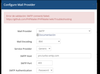

    Hola buenas tardes. Estaba comprobando la configuración de envíos de correos de mi whmcs y me percaté que está generando un error al intentar conectar con el smtp. Inicialmente funcionó bien con la configuración proporcionada al activar el servicio, pero ahora esta generando error de conexión (anexo).
    Si me puedes dar alguna recomendación.. Agradecido

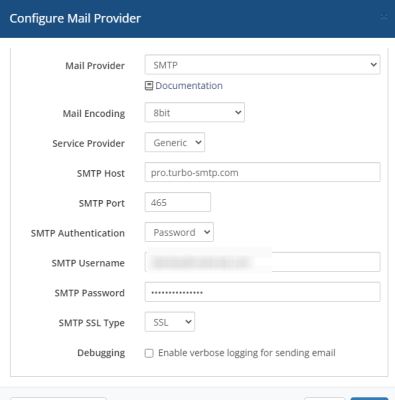

    Hola Armando, por favor revisa que la configuración este como en la imagen adjunta. Si falla, prueba la combinación de puertos y cifrado que recibiste en el correo del servicio.
    Quedo atento a tus comentarios
