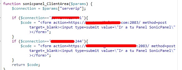

    En la carpeta donde se encuentra tu WHMCS dirígete por la siguiente ruta:
    – /modules/servers/sonicpanel/sonicpanel.php
    Dentro de este archivo encontraras en nuestro caso está practicamente al final, la función:
    – function sonicpanel_ClientArea($params)
    Dentro de esta deberás remplazar la variable $connection por la url al login de tus clientes.
    $code = “<form action=http://$connection:2087 method=post target=_blank><input type=submit value=\”SonicPanel Login\”></form>”
    $code = “<form action=https://TUURLDEACCESO:COM:2083/ method=post target=_blank><input type=submit value=\”Ir a tu Panel SonicPanel\”></form>”
    Permitenos saber si te es clara la explicación y como te fue con la implementación.

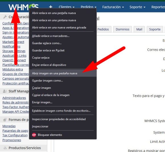

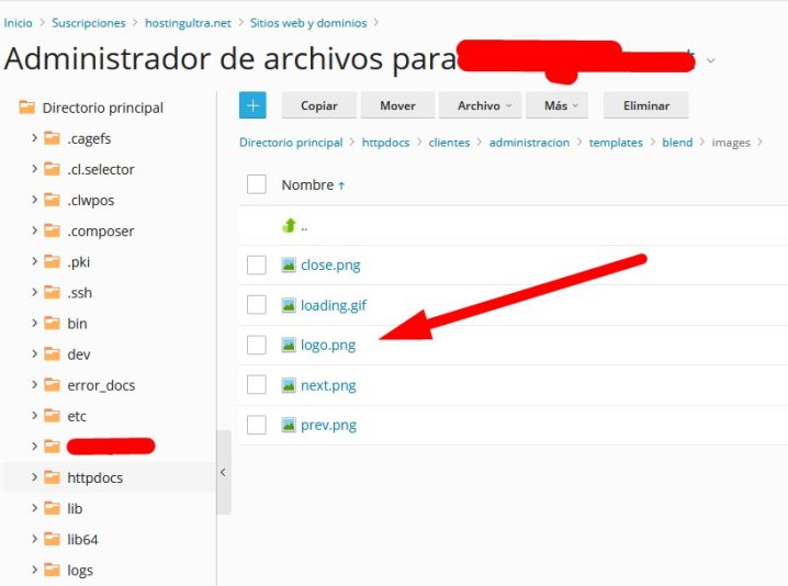

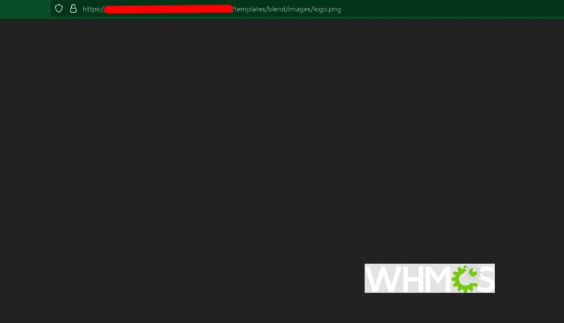

  • 245 centavos
    Hola.
    La manera en que lo puedes realizar es siguiendo estos pasos.
    1. Has click derecho en el logo y en abrir imagen en una pestaña nueva.
    2. Abrir el administrador de archivos y seguir la ruta que puedes ver en la URL.
    3. Remplazar el archivo de logo en la carpeta, con el nuevo logo que desees utilizar.
    Permitenos saber si lograste hacerlo.

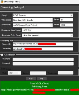

    Hola Ivan.
    Todo depende de la fuente de video, puedes probar con una configuración mas baja y colocar en el Bitrate 2M o 1.5M
    Pruebalo por favor y me indicas el resultado.

    13/04/2023 at 12:15 AM in reply to: Ayuda a configuracion video Insta Playout
    Hola Ivan.
    Te comparto la configuración que hasta ahora me ha funcionado sin problemas.
    Estaremos probando otras configuraciones, para encontrar una más optima.
    Pruebala y comentanos tu experiencia.

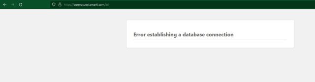

    29/03/2023 at 8:10 PM in reply to: Error al entrar en la pagina
    Hola Abraham.
    En una revisión rápida me reportó este mensaje que comparto en la imagen.
    Un error de conexión con la base de datos
    Por favor revisa la siguiente guía para resolverlo
    https://aprende.gigacore.io/recursos/como-solucionar-el-error-error-establishing-a-database-connection-en-wordpress/
    Quedamos atentos

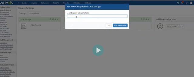

  • 245 centavos
    Se han actualizado las rutas de Storage en WHMCS actualizándolas en base a la ruta de Plesk.
    De esta manera se resuelve el incidente.

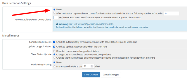

    06/12/2022 at 8:32 PM in reply to: Desaparecieron datos de clientes suspendidos
    Hola Pablo.
    La configuraciones de terminacion de cunetas y eliminación de cls de tu WHMCS la puedes gestionar desde Ajustes – Ajustes de automatizacion en tu WHMCS (imagen).
    En cuanto a las cuentas eliminadas de tu WHM por envianos un ticket de soporte para revisar los backups disponibles para apoyarte
    Esperamos que te sea de apoyo esta respuesta.

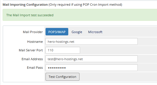

    05/12/2022 at 5:23 PM in reply to: Configuración de Departamentos de Soporte
    Muy buenas tardes Tommy.
    Por favor en el puerto coloque 110 e intente nuevamente.

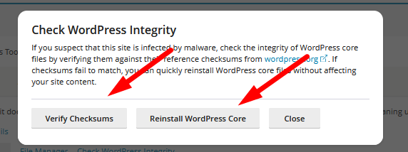

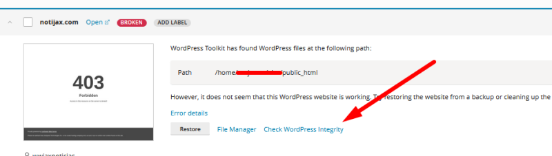

    04/12/2022 at 9:54 AM in reply to: Error en mi sitio notijax.com
    Hola Carlos.
    Al parecer el error actual indica que faltan archivos necesarios en su instalación, es probable que los hayan eliminado.
    Puedo sugerirle izar el siguiente proceso:
    1. Descargar sus archivos para mantener un respaldo.
    2. Ir a su cPanel e ingresar a wordpress toolkit.
    3. Ejecutar la verificación de archivo (imagen)
    4. ejecutar la verificación de checksums.
    5. Reinstalar ele de wordpress de ser necesario.
    Al finalizar estos pasos podemos seguirle apoyando para revisar elrror que nos indicaba.
    Quedamos atentos a su respuesta.
