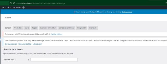

    04/09/2023 at 9:45 AM in reply to: Error de captcha al buscar nombre de dominio en WHMCS
    Muy buenos días Alexander.
    Al parecer el captcha no está con las credenciales correctas.
    Por favor revisa lo siguiente:
    – Que los datos de llave del captcha sean los correctos.
    – Que la versión utilizada del captcha sea la correcta, es decir que si se utiliza la versión V3 se haya generado las credenciales de captcha para esta versión en reCaptcha de google.
    Otra opción es que desees desactivar para que el captcha no se active en esta pagina, desmarcando la opción:
    – Domain Checker
    En la pestaña de seguridad en la configuración general
    Quedamos atentos a tus comentarios

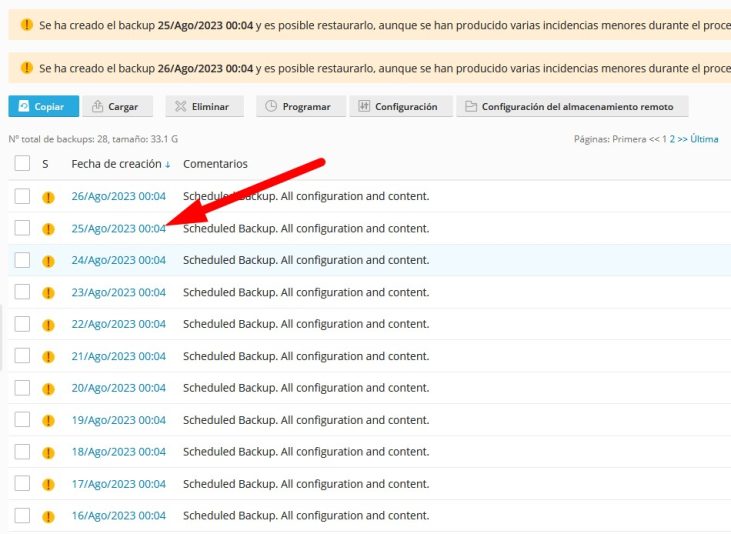

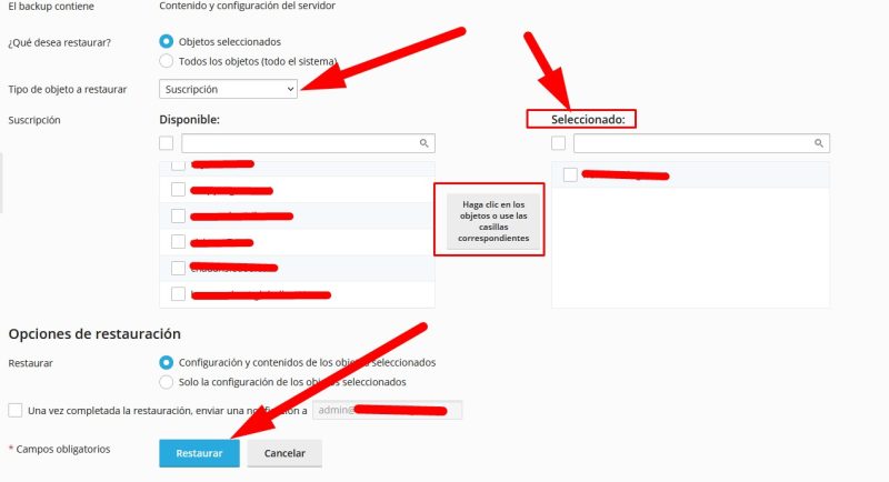

    26/08/2023 at 11:27 PM in reply to: Error y como cambiar la url de mi VPS
    Hola Tommy.
    En cuanto al error de tu VPS no hemos podido replicarlo, es decir se muestra de manera correcta.
    En cuanto al error de tu sitio veo que tienes Backups disponibles en tu servidor, puedes probar restaurando el mismo a un día anterior a sufrir el daño.
    Los pasos serían los siguientes:
    En tu reseller ve a la opción herramientas y configuración y luego a Administrador de backups en Herramientas y recursos
    Selecciona el día deseado como te indico en la captura.
    Y seleccionas la suscripción y luego la opción restaurar.

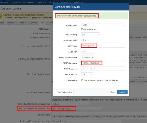

    16/08/2023 at 1:16 PM in reply to: CONFIGURACION DE SMTP EN WHMCS
    Hola Alexander.
    Te comparto la captura de la configuración correcta, estabas colocando mal el servidor smtp.
    Y debes considerar que el correo que envía debe estar configurado en el campo del correo que notifica (captura tambien).
    La contraseña del correo la actualizamos para la configuración, te la facilitaremos en un ticket de soporte.

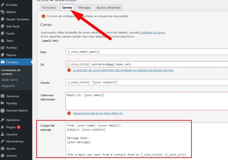

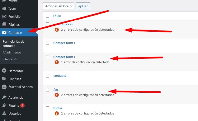

    09/08/2023 at 4:05 PM in reply to: PROBLEMAS CON FORMULARIO DE CONTACTO
    Muy buenas tardes Gilson.
    Estos mensajes están siendo enviados desde algún formulario colocados en tu sitio web.
    Que está mal configurado.
    Debes revisar lo que te marco en la captura.
    03/08/2023 at 1:17 PM in reply to: CONFIGURACION DE SMTP EN WHMCS
    Hola Alexander.
    Necesitas el host y el puerto SMTP, esto puedes consultarlo en la siguiente guía:
    https://aprende.gigacore.io/recursos/donde-estan-las-credenciales-o-datos-pop3-imap-y-smtp-2/
    Una vez tengas estos datos en SMTP username, va el correo desde donde vas a enviar y en SMTP password la contraseña del mismo.
    Revisa de tu lado y nos comentas.

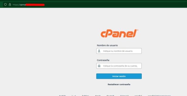

    02/08/2023 at 3:11 PM in reply to: URL de marca blanca en paneles de control para clientes
    Hola Yasnel.
    La respuesta de Manuel me parece bastante acertada.
    Por favor pruebe revisa colocar /cpanel al final del dominio, he ingresado de esta manera a uno de tus dominios, puedes revisar la captura adjunta.
    Quedo atento a tu respuesta

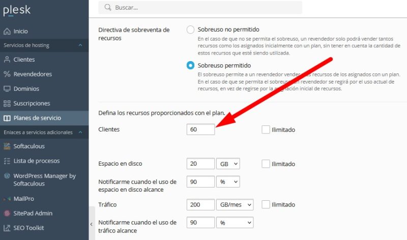

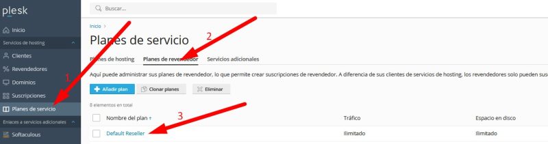

    25/07/2023 at 12:42 PM in reply to: Plesk
    Muy buenas tardes Tommyf
    Los limites de los planes para resellers los estableces en planes – planes de revendedor (captura 1)
    Y en las configuraciones del plan colocas el limite de clientes (captura 2)

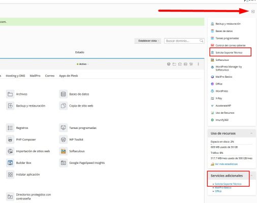

    25/07/2023 at 12:33 PM in reply to: Botón de Soporte marca Blanca
    Muy buenas tardes Renaldo.
    Al colocar el botón en la configuración de acceso común el botón aparece en 2 lugares que te indico en la captura de pantalla.
    Si lo configuras como Herramientas para sitios web, se colocará en una nueva pestaña al nivel de las configuraciones de hosting o de correos.

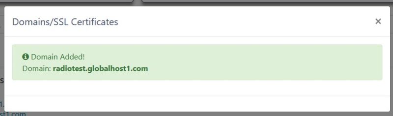

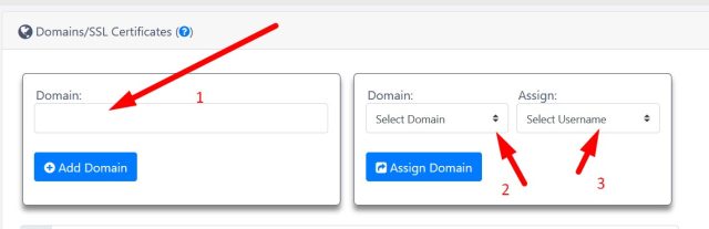

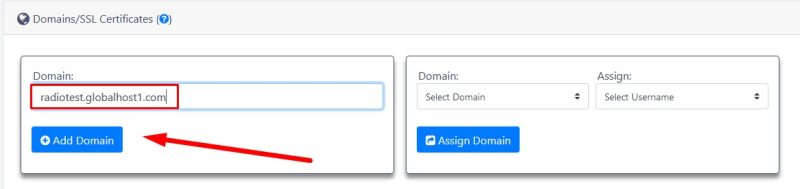

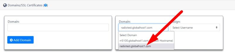

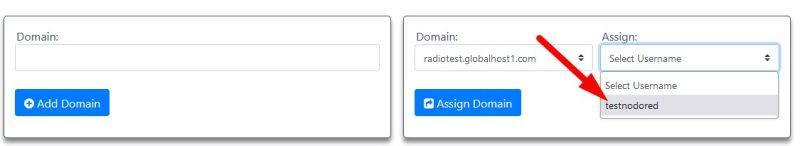

    11/07/2023 at 4:59 PM in reply to: Bluetooh SonicPanel
    Hola Cristian.
    Con gusto te indico.
    El primer paso es tener el subdominio apuntando a la ip 74.208.247.196
    En esta caso mi subdominio es radiotest.globalhost1.com y ya apunta a la Ip
    Segundo paso es colocar el subdominio en Domain y luego en Add domain, te saldrá el mensaje de dominio agregado
    Tercer paso es seleccionar tu dominio en la siguiente opción, podrás verlo en la captura.
    Y finalmente asignarlo a tu cliente.
    Luego de eso podrás instalar el certificado para el subdominio y listo.
    11/07/2023 at 12:06 PM in reply to: Bluetooh SonicPanel
    Hola Cristian.
    Al parecer uno de los valores que consideran como metadatos es la Url de la transmisión, te puedo sugerir que asignes un dominio o subdominio para esa radio.
    En el caso del subdominio, debes apuntarlo a la Ip del servidor y luego agregarlo desde la opción Domains/SSL Certificates en tu reseller.
    Una ves agregado lo puedes asignar a la radio de tu cliente, lo que cambiará la url de la transmisión.
    Revisa por favor y nos confirmas cualquier detalle.
