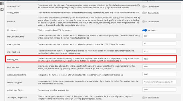

  • 245 centavos
    Muy buenas noches John.
    Comparto la solución a su problema.
    Esto se debe al limite de memoria asignada en el php.ini.
    La memoria actual es de 32M, y debe actualizar ese valor a 64M
    Comparto una guia para modificar los valores de php.ini.
    https://aprende.gigacore.io/docs/cambiar-la-configuracion-de-php-con-el-archivo-php-ini/
    Espero que mi respuesta le sea de apoyo.

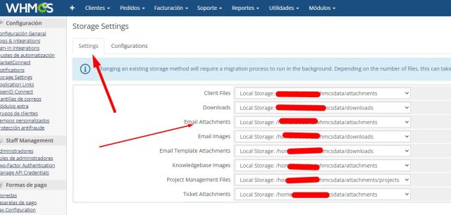

  • 245 centavos
    Muy buenas noches Lady.
    El error se debía a una actualización pendiente en su Storage Settings.
    Revise por favor si el error se ha corregido

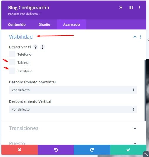

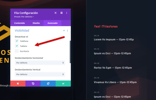

    Muy buenas tardes Jhon.
    Respondo su Post.
    Para que se pueda visualizar debe activar la visualización en las opciones avanzadas del elemento.
    Como está en la imagen adjunta.
    Deberá realizarlo tanto en la sección como en la Fila.
    Al marcarlas elimina la visibilidad, si desea que sean visibles en cualquier dispositivo, debe desmarcar las 3 casillas
    Permitame saber si tiene alguna inquietud adicional.

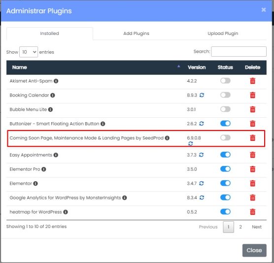

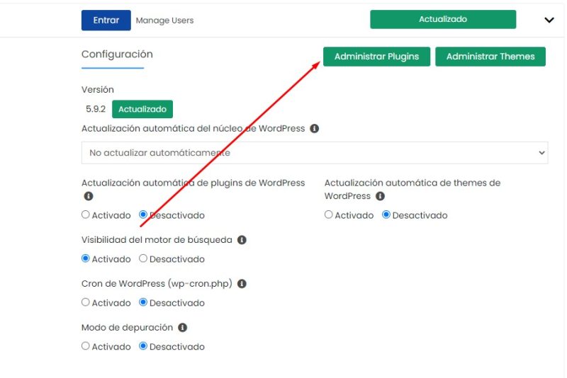

    17/03/2022 at 9:34 PM in reply to: LA PÁGINA WEB NO CARGA
    Muy buenas noches Bryan.
    Un gusto saludarle.
    LE comento que en su cPanel cuenta con una herramienta llamada WordPress Manager, en esta herramienta podemos activar o desactivar plugins, al parecer el plugin mencionado se encontraba activo o no fue desactivado correctamente, al deshabilitarlo, como en la captura, se visualizó nuevamente la pagina.
    Espero haber apoyado en el incidente.

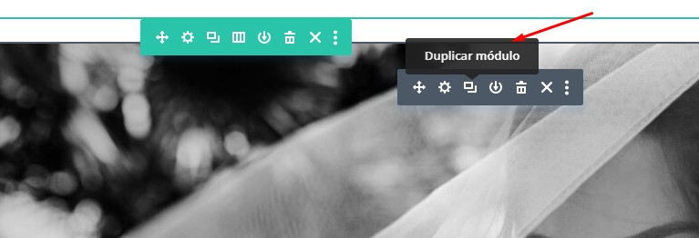

    03/03/2022 at 4:37 PM in reply to: Configuracion del Responsive en Divi
    Muy buenas tardes Jhoe.
    Le debo indicar que la visibilidad no es similar en Pc y en celular, en lo relacionado al efecto, ya que el efecto en Pc responde al Mouse (ratón) sobre los elementos, mientras que en celular no se peude dar ese efecto.
    Mi sugerencia es que pueda crear otro elemento de tipo Blog, en este caso copiando el elemento actual,
    luego de lo cual debe eliminar la clase css y finalmente configurar las visivilidades del blog original para que sea visible solmente en pc y el nuevo blog visible en tablet y celular.
    Espero que mi respuesta le sea de ayuda.

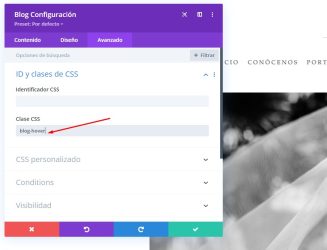

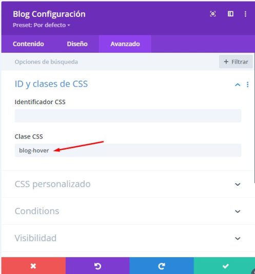

    02/03/2022 at 10:06 PM in reply to: Configuracion del Responsive en Divi
    Muy buenas noches Jhoe.
    Le comento que el error se produce por una clase css.
    En su configuración de DIVI del blog tiene la siguiente clase css: blog-hover
    Como podrá ver en la imagen adjunta, esta clase crea el conflicto con la vista de celular, al retirar esta clase la vista en celular es correcta como podrá ver en la segunda imagen.
    una sugerencia puede ser crear otra vista de Blog, que se vea solamente en celular y que la actual se vea solamente en Pc.
    Espero que mis comentarios le sean de utilidad.
    Saludos cordiales.

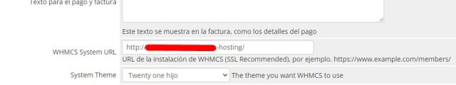

    14/12/2021 at 8:12 AM in reply to: Pasarela de pagos Paypal en WHMCS
    Mi estimado Marcelo, un gusto saludarte.
    Te comento que a lo que se refiere ese error es que es necesario que tu WHMCS tenga un url segura, osea que inicie con https:// en este caso en tus configuraciones generales deberás configurar eso, en donde ta indico en la captura.
    Espero que te sea de utilidad mi respuesta.
