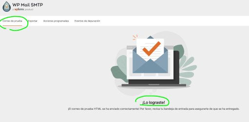

      Instalé e ingresé la configuración en el plugin que me sugieres.
      En primer instancia, al comprobar la conexión nos dio un error 500.
      Probaré con otros puertos.
    • Telmo
      31/08/2023 at 10:15 AM
      6 centavos
      El plugin Easy WP SMTP ya se conectó y envía el correo de prueba exitosamente. Al igual que sucedía con el WP Mail SMTP Pro.
      Pero el formulario de ContactForm7 sigue mostrando el error de envío: “Ha ocurrido un error al intentar enviar tu mensaje. Por favor, inténtalo de nuevo más tarde.”

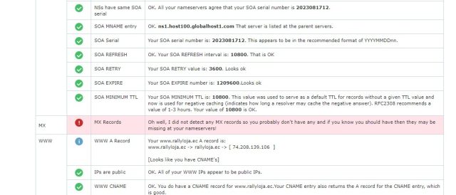

    Hola Telmo, he revisado el tema con cuidado y puedo confirmarte que el problema es del plugin, no es un problema de reputación.
    1. El SMTP que usas es un Relay de alto nivel, entonces aun si tu hosting o IP tuviera un problema de SPAM, al poner un relay evitas este problema.
    2. Aun desactivando dicho plugin para usar la función nativa de PHP Mail, el error persiste
    3. Inclusive llegue a desactivar todos los plugins y themes, y el error persiste
    4. He instalado un modulo de formulario de contacto y este otro plugin funciona perfectamente. Puedes validarlo en la pagina llamada test
    NOTA: Un detalle adicional es que este dominio adicional en tu hosting no tenia ningun servicio de correo funciona pues los registros MX no estaban presentes (ver adjunto). Acabo de corregir eso también.

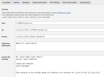

      Aquí tenemos una condicionante ya que a través de ContactForm7 recopilamos una base de datos de inscritos y este se enlaza con otro plugin Contact Form DB, que automatiza la publicación web y excel de inscritos y sus datos.
      Analizaré qué puedo hacer cambiando de plugin.
