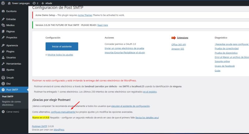

    En el plugin Post SMTP tiene la opción de realizar la configuración manual. (imagen1)

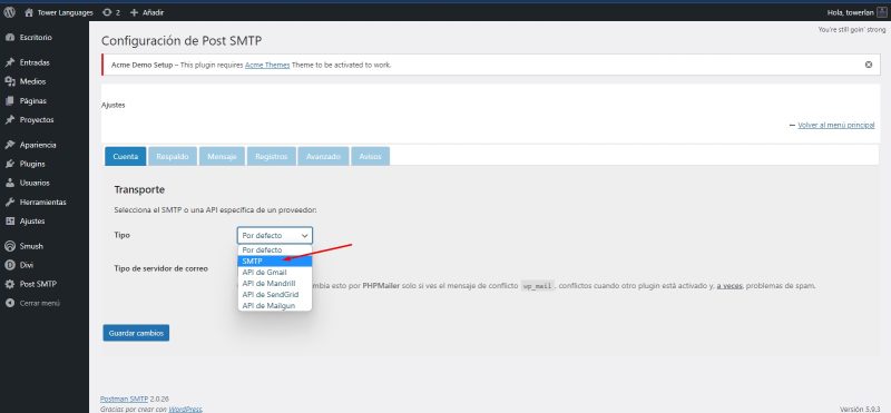

    La siguiente opción Seleccionas el SMTP o una API específica de un proveedor. (imagen2)

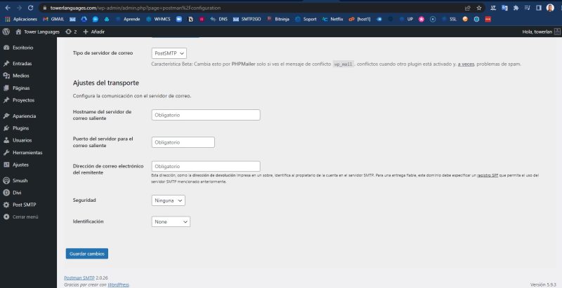

    Siguiente paso es configurar la comunicación con el servidor de correo. (imagen3)

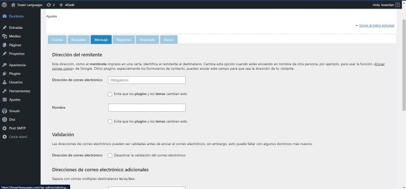

    Después de realizar esos ajustes tienes que configurar el remitente en la siguiente opción. (imagen4)

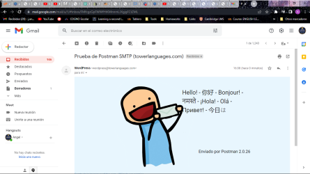

    Hola Manuel, disculpa ya lo configure pero al momento de hacer la prueba de envío de correo en lugar de aparecer el nombre de mi negocio aparece como “Wordpress” crees que podrías ayudarme de nuevo por favor? Adjunto la imagen de como me aparece y quiero que aparezca el nombre de mi empresa

    Solo es cuestión que configures todas las demás opciones para cambiar el remitente, lo realizas desde esta opción.
