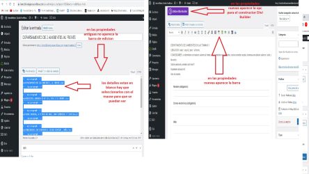

    Hola Alexis, gracias por responder. En el adjunto comparo con dos imagenes lo que sucesede con las propiedades nuevas y las viejas, comparándolos para que se pueda entender mejor.
    Dejo dos enlaces para que puedas verlo:
    Propiedad cargada recientemente (son las propiedades que se cargaron después de recuperar la web)
    https://inmobiliariagiselasenillosa.com/property/departamento-3-ambientes-2/
    Propiedad cargada el año pasado (son las que tienen el problema que no permite su edición. Son las que estaban cuando se recuperó la web)
    https://inmobiliariagiselasenillosa.com/property/tres-departamentos-en-block/
    Para resumir. Las propiedades del año pasado son las que no se pueden editar y estas estaban al recuperarse la web. Las propiedades recientemente cargadas SI se pueden editar OK.
    Desde ya muchas gracias por la ayuda
    12/05/2023 at 8:49 PM
    Hola Pablo.
    En tu htaccess al final del archico existe el codigo que le indico en la imagen.
    Este fue generado en su momento por cPanel y está causando el conflicto con sus porpiedades.
    Por favor remuevalo, realizando previamente un backup del archivo en caso de cualquier incidente.
    Quedamos atentos a su confirmación.
