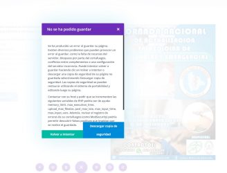

DIVI NO ME PERMITE GUARDAR CAMBIOS
  • Santiago
    06/11/2023 at 2:42 PM
    6 centavos
    Buenas tardes Ricaldy
    Este error se producía porque WordPress no tenia suficiente memoria, cuando se trabaja con Divi debes tener por lo menos 256M en la configuración de memory_limit.
    Actualmente pudimos modificar la pagina principal, y crear una pagina con DIVI sin ningún problema.
    Por favor verifica de tu lado y comentame si tienes dudas adicionales.
    Espero haber podido ayudarte en tu duda.

    Hola, actualmente estoy teniendo el mismo problema. No se guardar cambios en DIVI ¿Cómo se puede solucionar eso? Gracias.
