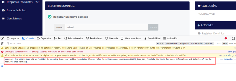

Estimado Bosco he revisado de mi parte este error y le comento que se debe a un problema con el Template que esta utilizando, adjunto detalles del error que presenta cuando se transfiere un dominio o cuando se busca un dominio para que este sea asignado a un nuevo plan:
Warning: The WHMCS Base URL definition is missing from your active template. Please refer to https://docs.whmcs.com/WHMCS_Base_URL_Template_Variable for more information and details of how to resolve this warning.
Para solucionar este incidente usted puede optar por:
- Revisar la documentación del error y tratar de corregirlo. ” https://docs.whmcs.com/WHMCS_Base_URL_Template_Variable “
- Contactar con soporte tecnico del template y brindarle detalles del error
- Utilizar un template diferente mientras corrige el error vinculado al template.

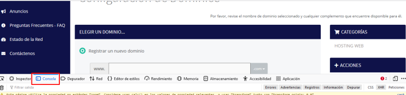

Para consultar sobre este error unicamente debe inspeccionar el sitio de compra , seguido de los pasos para adquirir un plan de hosting > dominio y utilizar la opción de consola, adjunto capturas de pantalla para su rápida revision.
