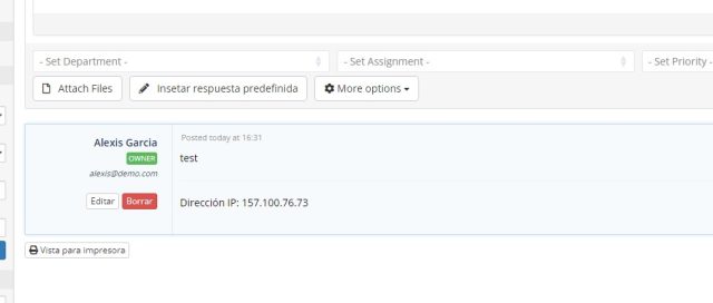

Me sigue figurando un horario distinto. Te mando pantallazo de la configuración php.ini y de los registros whmcs:
https://i.imgur.com/EE0CXBC.png
https://i.imgur.com/IhkQSYv.png
Un saludo
- 0 centavos
Buenos días, estimada Anny.
En este caso debes verificar un poco más a fondo el tema de zona horario para lograr adaptarla a su ubicación, esto nos puede tomar un poco de tiempo en cuanto finalicemos estaremos actualizando el post y brindándole la ayuda necesaria para que logre modificar la zona horaria de su WHMCS.
Gracias por su comprensión.
Saludos, le deseo un excelente día.
- 621 centavos
Hola Daniel, he verificado y lo que necesitabas era colocar la zona horaria en el php.ini de la raíz de tu cpanel, es decir en el que tienes en public_html, esto ya que tu WHMCS esta en un directorio. Como se indica en la documentación: https://docs.whmcs.com/Changing_Timezone
He realizado una prueba y funciona bien.
Si tienes cualquier otra duda déjanos saber.
