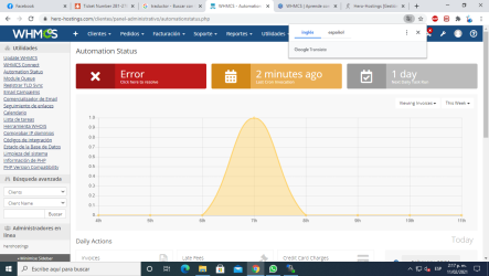

Posted by tommyfley on 11/02/2021 at 2:18 PMPorque me sale así

Hola tommyfley, este es un error que se produce por que no has configurado tu Automatizacion en WHMCS. Por favor revisa estos dos recursos donde te explicamos como completar esta configuracion:
https://aprende.gigacore.io/lessons/ajustes-de-automatizacion/
https://youtu.be/RQnx5DwRVAA?t=1249
Una vez completes la configuracion, si tienes cualquier duda dejanos saber.
- 88 centavos
Ya yo hice los pasos que están hay pero aún me sigue saliendo así
- 621 centavos
Hola tommyfley, evidentemente algo no esta bien. Nosotros podemos ayudarte orientándote en esa configuración, no realizándola por ti, pero es igual debes compartir capturas de pantalla de la misma o publicar tus dudas puntuales.
Por favor verifica tu cron job en cPanel, y adjunta una captura de esa configuracion. Asi mismo una captura de la ventana de automatizacion donde te pide el cron job.
Finalmente abre el error (el cuadro en rojo) y envianos una captura de los detalles que ahi te aparecen.
No esta demas el enfatizar en revisar cuidadosamente los recursos enviados, pues el error que tu ves ahi es el resultado de una incorrecta configuracion de la automatizacion.
NOTA: Si lo hiciste ahora, entonces debes esperar hasta mañana a que se ejecute tu cron y el error deberia desaparecer.
