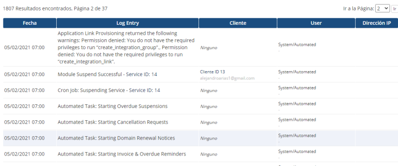

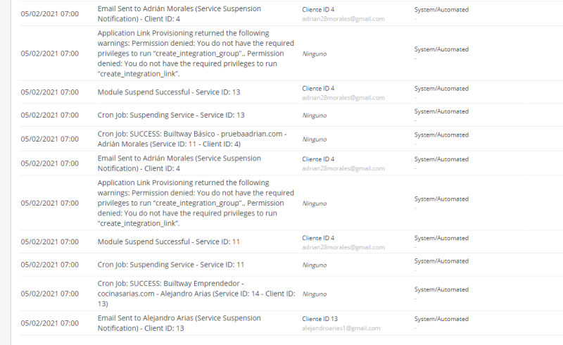

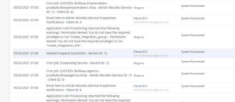

    Adjunto los momentos en los que se refleja la suspensión de las cuentas en la pestaña LOG.
