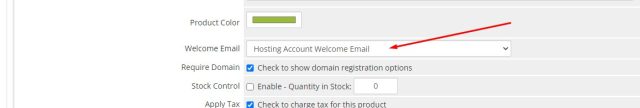

    hola Jorge, mal como tal no. Pero seria bueno revises estos dos puntos…
    1. Que plantilla tienes configurada en el producto? mira el adjunto
    2. En esa plantilla, en la linea donde entregas la URL de acceso a Plesk, asegúrate de tenerlo así:
    {$service_server_hostname}:8443

    Gracias por la respuesta Alexis, tengo tal cual tu imagen, revisa mi adjunto.
    Entonces basta con cambiar en la plantilla el puerto correcto?
      27/10/2022 at 2:07 PM
      Correcto 👍

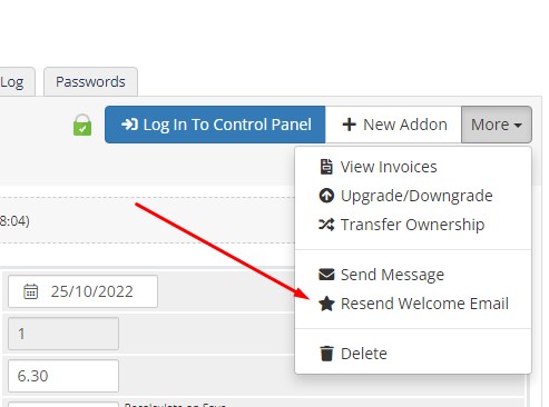

    Gracias por la respuesta, ya realice los cambios, podrias indicarme donde puedo hacer un envio de prueba de esa plantilla?
      27/10/2022 at 2:16 PM
      Claro que si, si tienes alguna cuenta de prueba, o deseas reenviarle a tu cliente ve a la ficha del producto de hosting en tu WHMCS, y da click en Resend Welcome Email. Mira el adjunto
