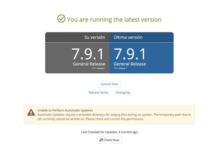

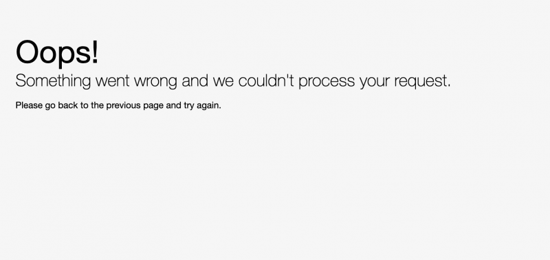

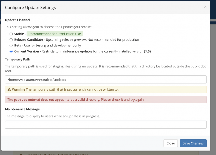

    Después de recibir la notificación de actualización del WHMCS intente realizar la actualización y primeramente me indica un error (adjunto imagen) de ruta. Corregido esto empezo la actualización y no termino el proceso y me salio una página de error (adjunto imagen).
    No carga y no sabría como solucionar o cual fue el problema?

    Buenos dias Juan, un error Oops oculta el error real detras del fallo en la actualización. Para conocer la causa del error por favor active el Display Error de WHMCS como se indica aca: https://aprende.gigacore.io/docs/como-habilitar-el-modo-debug-en-whmcs-display-errors/
    Luego de eso al acceder al sitio web usted vera el error real del sitio. Si necesita ayuda a interpretar ese error puede pegarlo aca, con gusto le ayudaremos a revisarlo.

    Los errores de directorio que menciona en el whmcs era por que después de la migración del VPS. Al reseller no se cambio la ruta de la carpeta update. Creo que es algo con la base de datos ya que antes era la ruta /weblatam y ahora veo que es /weblatam2–
