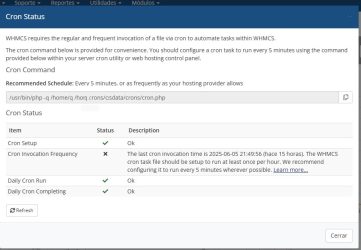

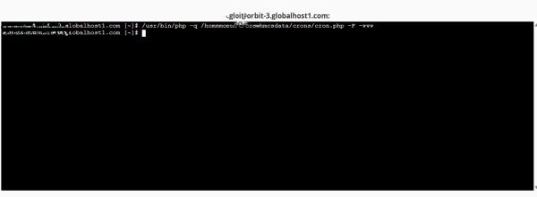

    15 centavos
    Logre ejecutar el cron modificando la ruta a la carpeta Crons dentro de la instalación, pero obtengo el error adjunto, según lo que puedo deducir WHMCS está intentando consultar el uso de disco y ancho de banda de las cuentas, pero el usuario configurado (Usuario que dice en Password Manager) no tiene permisos suficientes en cPanel para hacerlo. Hay que usar el usuario root o asegurarse de que el token API tenga acceso a esos datos.
