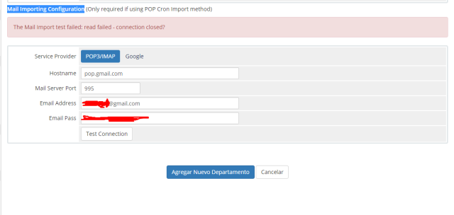

    Posted by John on 29/01/2021 at 5:15 PM
    En la creación del departamento de soporte, en la parte de “<b style=”font-family: inherit; font-size: inherit;”>Mail Importing Configuration”, coloco el correo al que quiero que lleguen los tickets, su contraseña y me da el siguiente error:

    Hola John, lo recomendable es usar tus cuentas de correo empresarial y de Gmail ya que este proveedor de correos suele restringir el uso que pretendes darle a tu cuenta.
    Aca puedes encontrar documentación extensa sobre la importación de correos https://docs.whmcs.com/Email_Piping#Set_Up_Email_Importing

    Hola John, de inicio te digo que no te propongo nada. WHMCS es un sistema desarrollado por whmcs.com y lo que hago es brindarte respuestas a tus dudas, mas no propuestas de ningún tipo.
    Por otro lado, tampoco he indicado lo que tu comprendiste. Quizás no revisaste el link enviado. Permíteme explicar un poco mas:
    Para la opción de departamentos tienes dos formas de trabajar:
    1. Generar departamentos los cuales deben ser abiertos desde el area de cliente, en cuyo caso puedes simplemente crearlos en tu WHMCS y listo.
    2. Generar departamentos que funcionen con la importación de correo. En este caso tus clientes podrán abrir desde el área de cliente y también enviando un correo.
    Para lo segundo, necesitas configurar algo que se llama Redirección de Correo o también la Importación POP. Para ambos casos te decía, es recomendable que el correo asociado a tu Departamento sea un correo empresarial.
    Por ejemplo, si vas a crear un departamento de soporte, en lugar de usar soporte@gmail.com, crea un correo que sea soporte@miempresa.com, ya que Gmail suele entorpecer el proceso de importación de correos a tickets de WHMCS.
    Esto se explica mejor en esta lección del curso de WHMCS https://aprende.gigacore.io/lessons/configurar-departamentos-de-soporte/
