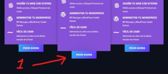

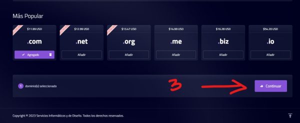

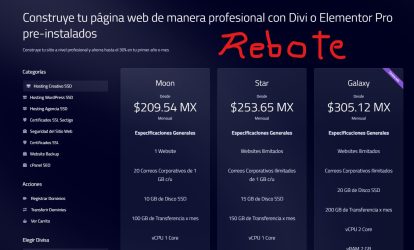

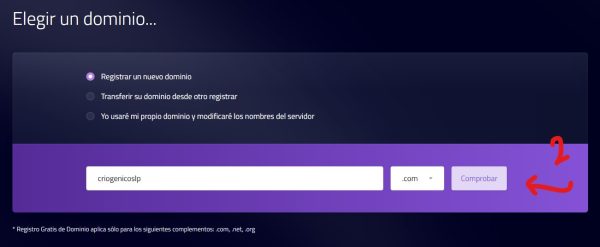

¿Por qué cuando voy a la liga de carrito de compra de un plan hosting me rebota?

    Un gusto saludarte, disculpa la demora me encontraba verificando tu WHMCS, te cuento qué ocurría:
    1. En tu WHMCS mantenías el formato de URL con https://www
    2. Desde tu WordPress la URL enviaba la solicitud sin www, lo que ocasionaba una redirección, que en consecuencia hacia perder el flujo de compra y redirigía a la elección nuevamente de un plan.
    3. El problema se arregla corrigiendo las URL en la configuración general de tu WHMCS a https://serindi.com es decir omitiendo el www.
    He realizado pruebas y ahora funciona correctamente, por favor verifica de tu lado que sea así, recuerda eliminar caché o datos de navegación o en su defecto probar en otro navegador ya sabes por aquello del caché.

      Hola Alejandro, ya revisé y ya está resuelto; también parte del problema venia de mi parte ya que los enlaces de mis botones enviaban hacia www. Muchas gracias.
