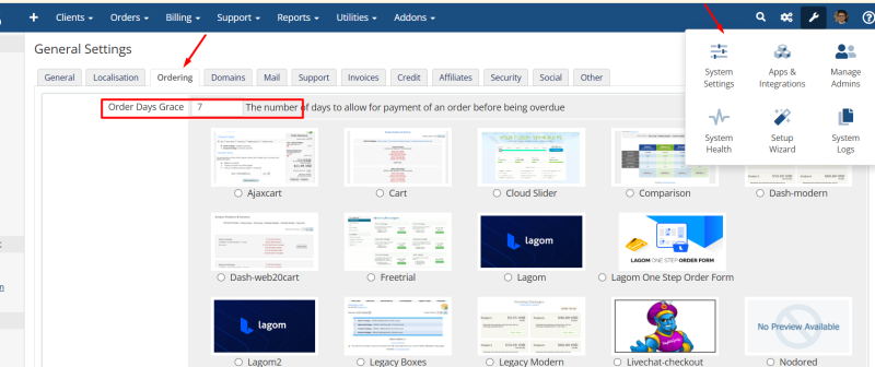

    Hola Abel, cuando hablamos estrictamente de pedidos no puedes auto cancelar un pedido, estos permanecen para tu revisión manual.
    Ahora bien, tienes un par de opciones que puedes explorar:
    1. Puedes establecer el tiempo de gracia para el pago antes de que la factura se marque como Overdue o vencida, esto lo haces en System Settings > General Settings > Ordering > Order Days Grace (mira el adjunto)

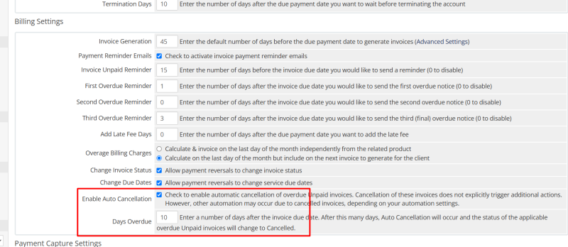

    2. La otra opción es auto cancelar la factura asociada a un pedido después de un determinado numero de días. Esto lo haces en tu WHMCS > System Settings > General Settings > Automation Settings > Sección Billing Settings. Como te indico en el adjunto puedes establecer el numero de días para que una factura se cancele de forma automática
