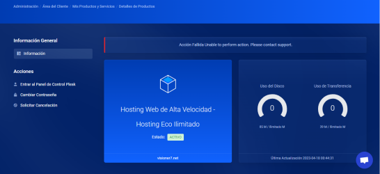

    el error sale cuando ingreso al àrea del cliente para ingresar al panel de mi cliente me sale ese error

    cuando ingreso al area de mi cliente para verificar que estè todo bn, pero cuando selecciono entrar al panel de control plesk me salta ese error

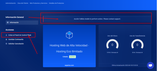

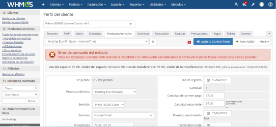

      1. En tu WHMCS al momento de dar click en Login to Control Panel encontramos el error Plesk API Response: Customer with external id xxxxxxxxxxxxxx’ is not found in panel. Please contact your service provider. Consulta imagen adjunta.
      2. Un error similar aparece en tu WHMCS > System Logs: Custom Action Failed: Plesk API Response: Customer with external id ‘xxxxx’ is not found in panel. Please contact your service provider.

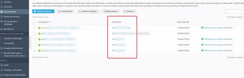

      2. Ubica la cuenta de hosting en tu Plesk > Suscripciones. Nota que esta suscripción tiene un Suscriptor asignado. Mira imagen adjunta.
      3. Da click sobre el nombre del suscriptor correspondiente a la suscripción o cuenta de hosting que tiene este error.

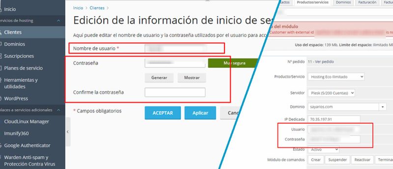

      4. En la parte derecha da click en Cambiar info de inicio de sesión
      5. El usuario en WHMCS debe ser el mismo que tienes en Plesk. Actualiza el usuario. Mira imagen adjunta.

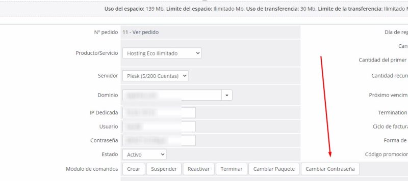

      6. Finalmente, para sincronizar la clave da click en Cambiar Clave en el producto en tu WHMCS. Mira imagen adjunta.
