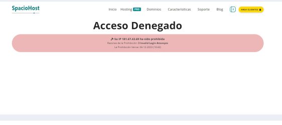

no puedo ingresra con mi usuario y contraseña a WHMCS
  • Santiago
    04/12/2023 at 12:17 PM
    6 centavos
    Hola Gonzalo, un gusto saludarte.
    Este bloqueo es debido a que estás tratando de acceder en repetidas ocasiones con una contraseña incorrecta.
    Te recomiendo cambiar la contraseña de tu administrador, aquí tienes una guía: https://www.youtube.com/watch?v=vx07FboOPM8
    Si necesitas algo más, coméntame por favor. Estoy a tus ordenes.

    Santiago,
    no he intentado hacer ningun acceso con ninguna contraseña. Mi cliente tampoco. No se trata de error de contraseña, pues mi cliente me avisó cuando yo estaba conduciendo. Luego, cuando intenté ingresar para ver su hosting, simplemente no pude ingresar y me aparece ese error.

      Hola Gonzalo, WHMCS tiene un control de seguridad, bloquea una IP cuando se intenta acceder con una clave incorrecta en repetidas ocasiones.
      En el mensaje de bloqueo te esta indicando la IP bloqueada, y la fecha y hora en que se retira el bloqueo.

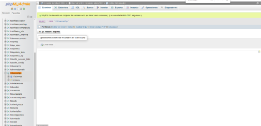

      Si deseas retirar la IP bloqueada antes, puedes hacerlo desde tu BD como se indica aca: https://aprende.gigacore.io/docs/whmcs/desbloquear-mi-ip-en-whmcs/
      No olvides proceder con cuidado pues modificaras la BD.
      Te comparto asi mismo la documentación oficial de WHMCS sobre el tema: https://docs.whmcs.com/Removing_an_IP_Address_Ban

      He intentado borrar los ip que mencionas y al parecer no hay ninguno en ” tblbannedips “

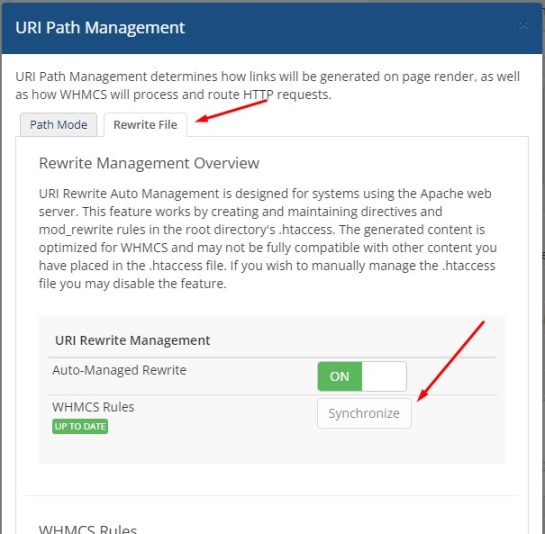

      1. En la instalación de tu whmcs en el directorio /clientes, renombra el archivo .htaccess a .htaccess-old o algo similar.
      2. Una vez hecho esto podrás acceder a tu WHMCS (tienes otro error que explicare despues, quizas necesites resolver el otro error antes de seguir el resto de esta guía).
      3. Ahora ve a Configuration > System Settings y da click en la opción Advanced Settings en Friendly URL
      4. En Rewrite File da click en Synchronize
      5. Esto debería generar un nuevo archivo .htaccess, por favor verifica que quede resuelto.
