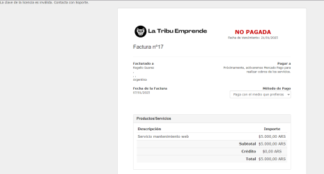

La clave de la licencia es inválida. Contacta con Soporte. DirectoPago dLocal

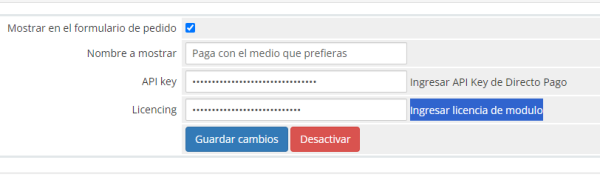

    Hola Stany, he accedido a tu WHMCS usando las credenciales compartidas en tu password manager. Me encuentro investigando el tema ahora.
    Te actualizare por aca en breve

      Stanys, acabo de enviarte una solicitud de conexion aqui en aprende, aceptala y enviame por interno la clave de dlocal (Directopago).
      Quedo atento

      07/01/2025 at 11:16 AM
      Gracias, por favor confirma con diretopago que tu api key este activa y en produccion, no en revision ni en sandbox.
      Quedo atento

      Gracias Alexis, estoy consultando por ese tema puntual, ahora me confirman que este todo correctamente, aviso por este medio en caso de confirmar.
    16/01/2025 at 11:00 AM
    Hola Stany.
    Te comento que he actualizado el modulo de Dlocal.
    Por favor revisa nuevamente de tu lado, debería estar funcionando de manera correcta.
    Gracias por tu valiosa espera.
    • Stany
      17/01/2025 at 6:47 AM
      10 centavos
      Hola Claudio! Ahora si esta funcionando. Evidentemente era algo relacionado con el módulo porque ahora se efectúa bien el cobro de las facturas. Muchas gracias!
