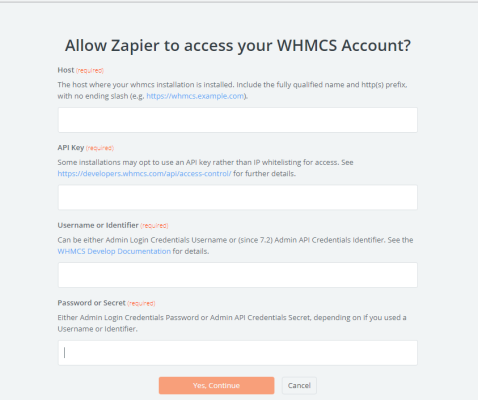

    No sé de dónde sacar la API key que me pide Zapier. Si me pueden orientar, lo agradecería bastante.

    Entiendo, el problema es que de verdad no entiendo la información sobre la API, por eso pido orientación.
    Esta es la página que me coloca zapier, a ver si ustedes sí entienden el contenido
    https://developers.whmcs.com/api/access-control/
    05/02/2021 at 9:51 AM
    Hola John, en este caso quizás necesites apoyo de un desarrollador. En el link que me consultas básicamente te dice que:
    1. En tu WHMCS ubica y abre el archivo configuration.php
    2. En ese archivo debes agregar la clave de acceso como indico aquí
    $api_access_key = 'claveaqui';
    Reemplaza claveaqui por tu propia palabra clave. Toma en cuenta que solo puedes usar letras, números y estos caracteres: ! @ # $ % . ( ) * [ ] – _
    Luego en Zapier en el campo que dice API KEY deberás colocar la clave antes especificada.
