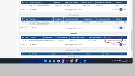

    Situación 1: Si le doy al botón que dice Transferir me manda a una ventana donde dice para poner los dns de umbralhosting.com pero cuando los coloco y le doy transferir me dice que la transferencia ya esta en proceso.
    Situación 2: Si agrego los dns en las casillas que están vacías y le doy guardar me aparece el error en rojo que vez en la capture.
    Capture 2:
    Dice que la transferencia del dominio esta pendiente, y si es verdad que lo estoy transfiriendo desde Go… entonces Go dice 5 días hábiles! puede ser eso posible? y solo debo esperar la confirmación de godaddy. sera por eso?

      Te explico esta parte. Lo que ocurre es que tu dominio esta en proceso de transferencia. Eso implica que Nodored aun no gestiona tu dominio, por tanto nosotros aun no podemos gestionar tus nameservers. Por eso los campos de Nameservers estan vacios.
      En cuanto se complete la transferencia esos campos tomaran los nameservers con los que tu dominio vino de su antiguo registrador.
      Es que no puedes, por que como digo antes, el dominio aun no esta en nuestro control. Solo tienes que esperar.
      El error en rojo te dice que el dominio no existe en Nodored. Y es normal, por que aun esta siendo transferido. Solo espera a que se complete y todo se normalizara.
      Si, es por eso. Solo necesitas esperar. Una transferencia de dominio varia de TLD a TLD y de registrador a registrador. Puede tomar pocos minutos a varios días, inclusive 7 días. El estándar son 5 días.

    SOLUCION PARA EL LECTOR:
    En resumen para las personas que transfieren un dominio desde godaddy:
    Para que no les tome 5 días, pueden apresurar el proceso en su cuenta de godaddy vayan a Dominios>Transferencias.
    Seleccionan el dominio y le dan Aceptar Transferencia!
    Ese es el truco que godaddy no te dice y si no lo haces ellos lo asumen que después de 5 días tu lo has aceptado. Pero si hacen esto que les digo, en 15 min, ya tendrán los DNS que tenían viejos en el panel de WHMCS y luego podrán modificarlos por los nuevos es decir los suyos en nodored.
    Gracias a todos por atender las dudas, espeor este post le sirva a las generaciones futuras, se debería hacer una actualización del foro donde se pueda poner la etiqueta SOLUCIONADO. y se vea en el titulo. JEJE yo lo colocare como etiqueta en esta repuesta.
