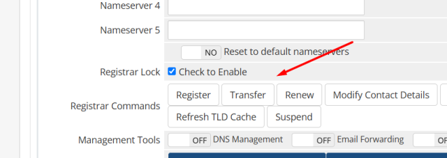

    Hola Jesus, en la ficha del dominio da click en TRANSFERIR para iniciar el proceso de forma manual, si aparece un error dejame saber aca cual es ese error

      El proceso que hiciste esta bien, pero el dominio no se transfirió, las instrucciones que te di antes es para depurar y conocer la razon por la que no se transfirio.
