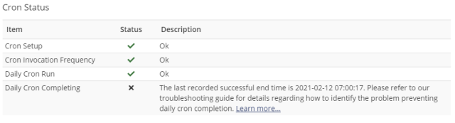

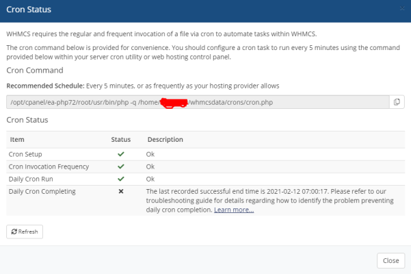

    Todo estaba funcionando correctamente y, de un día para otro, me empezó a salir la equis en Daily Cron Completing. Actualicé la IP en mi WHMCS y creí que eso solucionaría el problema, pero no. Cómo puedo resolver esto?

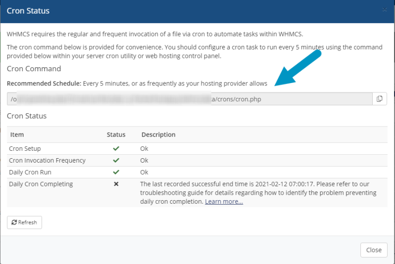

    Bueno, seguí todos los pasos que me indicaste, copiando y pegando las rutas que me comentaste, sin embargo, lo único diferente es que le cambié las comillas que pusiste porque no se ponía en azul en el editor del cPanel por otras comillas (‘) que si lo colocaban en azul al igual que las demás rutas, pero el link seguía siendo el mismo en WHMCS seguía siendo el mismo al ya añadido en el cron job de mi cPanel.
    Volví a realizar el procedimiento copiando y pegando exactamente las rutas que me comentaste, sin cambiarle las comillas ni nada por el estilo, y pues el link sí cambió, pero no sé si cambió correctamente. Le hice una captura para que lo veas:
    24/02/2021 at 12:25 PM
    hola Jhon, si te soy sincero no se a que comillas te refieres. La razon del error en la captura es por que esta mal realizado el proseos anterior. Por favor verifica el link que te envie y asegurate de realizar el proceso como esta indicado el link y por mi.

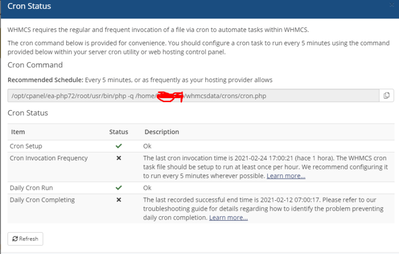

    Ya arreglé lo de las comillas, adjunto captures para notar la diferencia.
    Lo dejé con mis comillas para que se pusiese de color azul y pues “activó” el link, es decir, ahora sí se puede utilizar. El detalle es que el link es el mismo al que tengo en el cron job del cPanel, aún así, me sigue dando la misma equis.
    Cabe destacar que se activó otra equis, pero esa supongo que se activó por tumbar el link, debería funcionar en cualquier momento, supongo.
    Dispongo de horas de Webmaster remoto? Para ver si me pueden ayudar ustedes con este problema. Gracias!
  • John
    24/02/2021 at 1:52 PM
    10 centavos
    Efectivamente ya el Cron Invocation Frequency está funcionando, es decir, ahora tiene el visto bueno. Sigue existiendo el problema de la equis con el Daily Cron Completing
    24/02/2021 at 2:07 PM
    Perfecto Jhon, me alegra ver que lo resolviste. Ahora por favor aguardemos a que el siguiente cron se ejecute en la hora en que lo tengas configurado. Si el dia de mañana este error persiste dejame saber para revisar el tema.

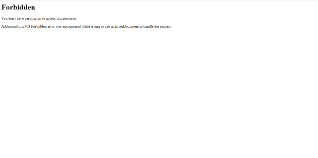

    Fíjate que el día de ayer intenté desactivar ese check pero, al hacerlo y guardar cambios, me manda a esta página.
    Al regresar, sigue el check activado, es decir, como que no me deja desactivarlo
    24/02/2021 at 2:13 PM
    Hola Jhon, un error 403 es un error de permisos. Si gustas abre otro hilo sobre este tema y lo revisamos.

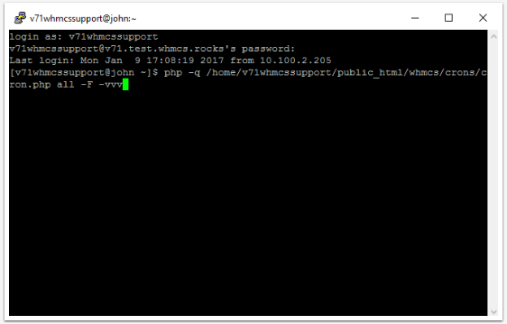

    Hola Jhon, te daré una indicación detallada de como depurar ese error.
    1. ACTIVA DISPLAY ERROR
    En tu WHMCS ve a Ajustes > Otros y activa Display Errors, como se indica en este articulo: https://aprende.gigacore.io/docs/como-habilitar-el-modo-debug-en-whmcs-display-errors/
    2. EJECUTA EL CRON VIA CONSOLA
    Ahora debes conectarte vía SSH a tu reseller. Puedes usar cualquier software de tu preferencia, yo por ejemplo uso Putty
    Te conectas usando tu usuario y clave con el que accedes a WHM. El puerto SSH para tu servicio es el 1157.

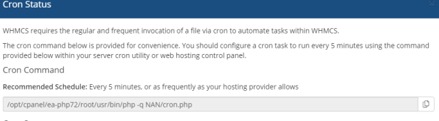

    Una vez ahí vas a ejecutar el comando cron que tienes en tu WHMCS (ver captura 1) agregándole al final este comando y opciones: all -F -vvv
    El comando debería verse algo así (ver captura 2):
    php -q /home/v71whmcssupport/public_html/whmcs/crons/cron.php all -F -vvv

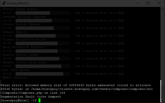

    3. ANALIZA LOS RESULTADOS
    Al tener el display error activo al finalizar el cron deberías ver un error. En tu caso puntual tenemos este error (ver captura 3):
    Fatal error: Allowed memory size of 33554432 bytes exhausted (tried to allocate     65536 bytes) in /home/XXXXXXXXXXXX/vendor/composer/composer/src    /Composer/Composer.php on line 154
    4. DESACTIVAS EL DISPLAY ERROR
    No dejes activa esta opción, ve a los ajustes de WHMCS y desactiva el display error.
    5. CORRIGES EL PROBLEMA
    Finalmente, según ese error el problema es que no tienes memoria disponible, par corregirlo elevas el limite de memoria en el directorio de whmcs. O nos envías en un ticket el error y tu versión de PHP y nosotros nos encargamos.
    ¡Eso es todo! En tu caso ya corregí todo mientras documentaba el proceso, ya deberías tener todo OK en tu automatización.
