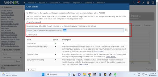

    Me refiero que la ruta Cron Command son diferentes
    php -q /home/jkfpxmls/whmcsdata/crons/cron.php

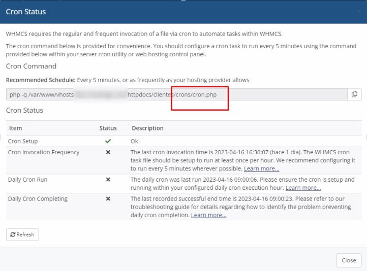

    y en vìdeo sale otra ruta

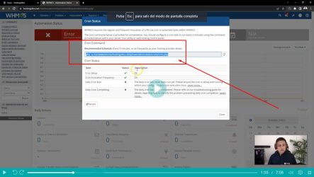

      La razón de la diferencia es por que tu reseller correo en Plesk no cPanel, y el video que miras es de cPanel. En el video que te envié en mi anterior respuesta esta la guia para Plesk.

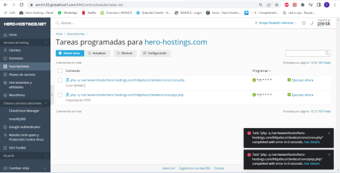

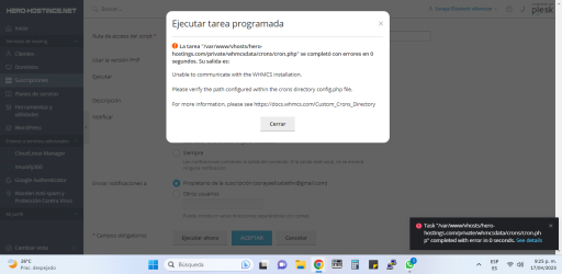

    asì te refieres /var/www/vhosts/hero-hostings.com/private/whmcsdata/crons/cron.php pero lanza error a ejecutar

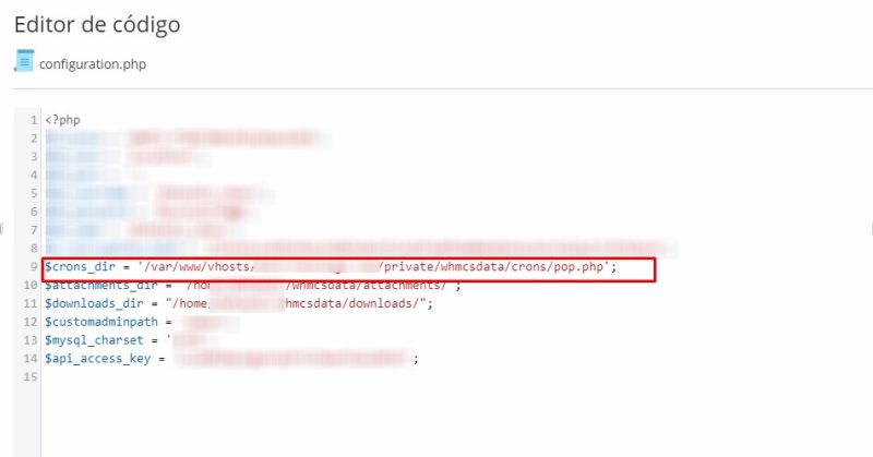

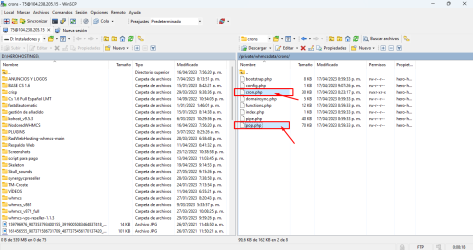

    Hola tommyfley, revise tu instalación y encontré la causa del error. Te explicare el orden de revisión.
    RUTA DE CRON JOB MAL GENERADA

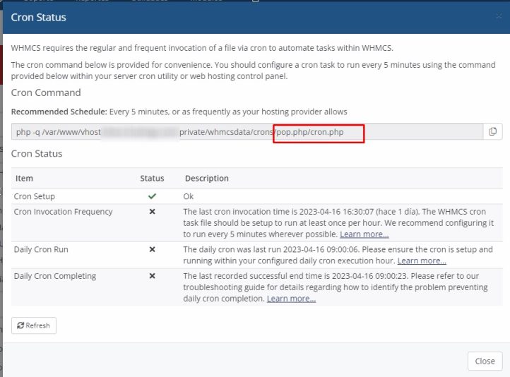

    Lo primero que encontré es que la ruta de tu cron job se generaba mal, la ruta se generaba así:
    php -q /var/www/vhosts/xxxxxxxxxx/private/whmcsdata/crons/pop.php/cron.php
    Nota que en el comando anterior resalté en negrita el error. Esto fue un indicativo para mi de que tenias algo de forma incorrecta en tu WHMCS. Adjunto imagen donde muestro el comando mal generado.
    CORRECCIÓN DEL ERROR DEL CRON JOB MAL GENERADO
    1. Abrí el archivo configuration.php
    2. Ahi encontre que intentaste personalizar la ruta del cron job como lo sugiere WHMCS aca: https://help.whmcs.com/m/installation/l/1650302-moving-the-crons-directory sin embargo no se hizo bien
    3. La ruta estaba mal configurada en este archivo, mira la imagen adjunta.
    4. Para corregir entonces edite acá la ruta quitando /pop.php ya que este es un archivo no directorio, es decir la ruta quedo asi:

    1. Consulte la automatización de tu WHMCS y este me genero un nuevo comando. Mira adjunto.
    2. volvi a tu Plesk > Tareas Programadas y pegue este nuevo comando
    3. El Comando se ejecuta exitosamente ahora

    Aùn no se me ejecuta el Estado de automatización y cuando coloco el cron del correo

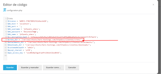

    Hola, es el mismo error antes detallado. La ruta no es la correcta por las personalizaciones que hiciste en tu WHMCS. Por favor revierte todo y asegurate de que el cron POP este en su ruta adecuada.
    20/04/2023 at 2:27 PM
    Hola, esas capturas corresponden a un error ya corregido. El error que indicas unos mensajes antes es con el cron de POP. Corrige esas rutas por favor.

      aún sigue igual, ingresar a mi reseller hosting y te das cuentas

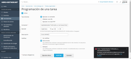

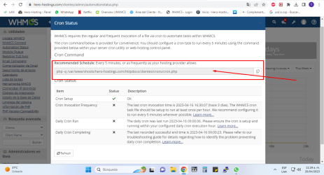

    aùn sigo presentando problema con automatizaciòn de mi whmcs xd corijo la ruta como es pero sigue igual
    php -q /var/www/vhosts/hero-hostings.com/private/whmcsdata/crons/cron.php
    php -q /var/www/vhosts/hero-hostings.com/private/whmcsdata/crons/pop.php
    22/04/2023 at 6:58 PM
    Hola.
    Veo que resolviste el incidente colocando /opt/plesk/php/7.4/bin/php -q
    al inicio de el cron.
    Muy buen trabajo.
