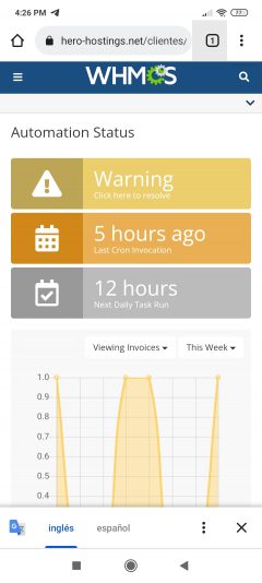

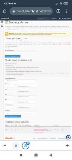

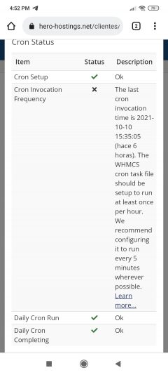

    Estimado Tommyfley , me encontraba revisando este post y al parecer el error esta vinculado a las tareas de cron. Si no es así, por favor brindarme mas detalles sobre el error que presentas.

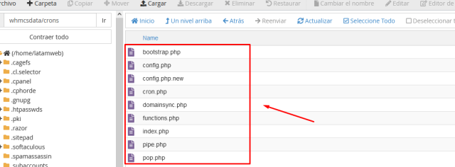

    Estimado Tommyfley gracias por los detalles, te comento que he verificado y el error al ejecutar cron se debe a que mantienes algunos archivos faltantes en tu instalación de WHMCS y es por ello que el cron no logra ejecutarse, adjunto una captura de pantalla para tu rápida revisión de los archivos faltantes.
    Para solucionar este error puedes descargar tu versión de WHMC y volverla a reinstalar o cargar los archivos faltantes, en esta guía puedes descargar la versión de tu WHMCS, asegúrate de elegir la versión que mantienes.
    Por favor comentame si luego de realizar esta acción logras solucionarlo.
    Quedo atento a tu cordial respuesta , como siempre es un place atenderte.

    Ya se como solucionarlo, entra a mi cpanel en whmcsdata está los archivos faltantes xdd

    No se porqué la carpeta cron se coloca en whmcsdata ??

    Error de cron siempre sucede cuando reinstalo whmcs y lo bueno el directorio cron se coloca en whmcsdata
