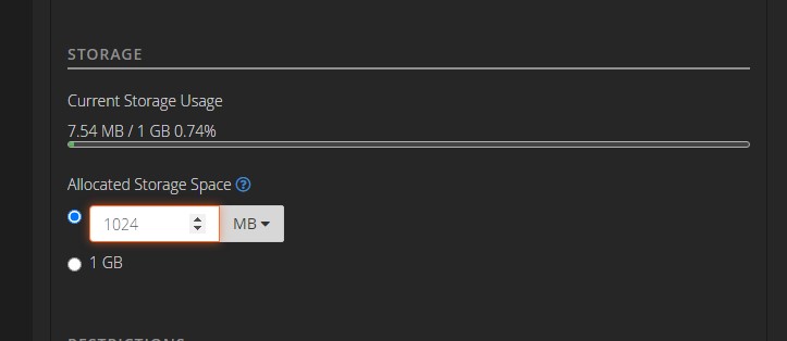

    bueno te explico mejor en los paquetes de hosting básico he colocado una cuota de almacenamiento por correo corporativo pero en el cpanel donde estan los correos corporativos sale que tienen 1 Gb por correo electronico

      Sin embargo si aplicaste un limite de disco para el correo posterior a la asignación de disco por cuenta, sugeriría que revises la asignación que tienes dada en cPanel, en la opción ADMINISTRAR que esta justamente al frente de cada cuenta de correo.
      Al hacer click ahí tendrás una nueva ventana donde puedes gestionar el espacio de disco por cuenta.

    pero ¿Cómo hago para hacerlo desde whm sin tener que estar cambiando la cuota del disco del correo electrónico sin tener que estar cambiandolo cuenta por cuenta desde el botón de administrar de cpanel si no demanera masiva en el plan de hosting ?
    21/04/2022 at 11:44 AM
    Hola Bosco, no existe una función desde WHM para actualizar la cuota actual de cada cuenta de correo.

    ok podrías darme un ejemplo por favor alexis?
    Si puedes ver la cuota del cpanel es de 250mb y en el la rialidad el correo coporativo de esa cuenta te permite almacenar un 1g.
    lo que deseo es que pueda almacenar los 250mb cada correo corporativo no 1g.
    22/04/2022 at 11:49 AM
    Hola Bosco, no es retroactivo. Ese limite aplica ahora. Si vas a cambiar el limite no podrás asignar mas de 250MB o lo que hayas definido.
