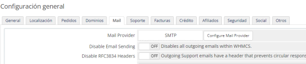

    Hola Alexis, sale lo siguiente: Mail Provider: SMTP esta configuración la realizo vuestro equipo.

      11/04/2024 at 3:43 PM
      Por favor comparte capturas de pantalla de la configuración SMTP para saber que esta configurado.

      12/04/2024 at 4:51 PM
      Hola Manuel, veo que usas un SMTP Relay de Nodored, al revisar el mismo note que tienes la capa gratuita que te permite enviar hasta 500 correos al mes. El error se debido a que ya llegaste a dicho limite.
      Para continuar enviando correos necesitas ampliar a un plan de SMTP Relay mas grande, o esperar a que se resetee el limite. O no usar el SMTP Relay de Nodored (puedes usar cualquier Relay que consideres conveniente sin ningún problema)
      En el ticket #12042024371 te envie detalles para que puedas acceder a tu Panel del SMTP Relay y consultar tus envíos actuales.
