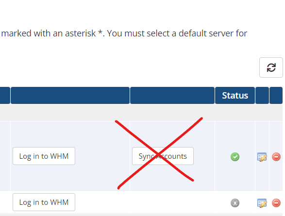

    3. En tu WHMCS, debes conectar el nuevo servidor. En esta misma sección tienes un botón llamado Sync Accounts. NO DEBES USAR ESTA FUNCION BAJO NINGUN CONCEPTO en este proceso.

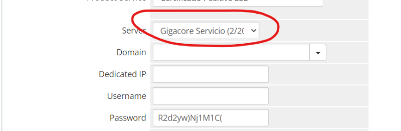

    4. En cada servicio de WHMCS solo debes cambiar el servidor asignado en cada servicio como te muestro en la imagen adjunta.

    No veo como o donde se sobrescribirán, solo debes cambiar el servidor asignado como te indique antes, en tu WHMCS. Es el paso 4 luego de haber hecho los pasos del 1 al 3.

    Solo haría eso si usas la función de sincronización, que no debería ser usada en este caso.
