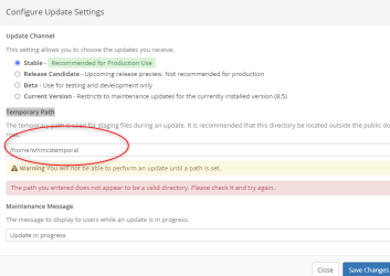

    Buenos dias, me ha saltado una nueva actualizacion de WHMCS, quisiera puedan ayudarme brindando un manual actualizado de como proceder con la actualizacion, no se como generar la ruta temporal desde plesk, ya que el manual encontrado esta sobre cpanel, he intentado colocar la ruta de diversas formas y no la acepta.
    la carpeta temporal ya fue creada pero no se como colocar la ruta en la linea de “Temporary Path”
    Agradeceria su ayuda

      Estimado Alejandro, perdona mi ignorancia, pero los manuales siempre están sobre cpanel y al momento de generar la ruta temporal que me solicita el actualizador, el sistema no la valida, ese es mi problema, no conozco nada de plesk y no se como colocar la ruta solicitada, he intentado de varios formas pero no lo descubro, podrias indicarme como?
      te adjunti la imagen para que comprendas mejor a lo que me refiero.
      gracias

      Hola de nuevo Jorge, esta es la ruta temporal:
      /var/www/vhosts/tudominio.com/whmcstemporal
      Ya la actualice en tu WHMCS con el dominio real.
      ¿Esta todo bien ahora?

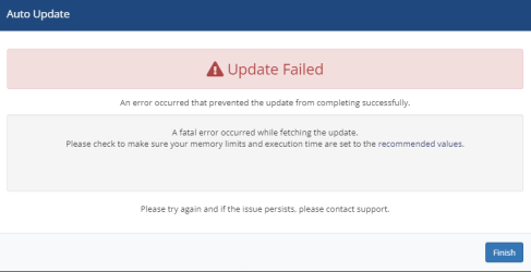

      Alexis otra vez yo, me sale un error en la actualizacion.
      te adjunto la imagen
      07/11/2022 at 3:43 PM
      Para corregirlo sigue estos pasos:
      1. Crea un plan de servicio para esa cuenta en particular
      2. En la configuracion de PHP asigna un valor de memory limit de 256M
      3. Asigna tu cuenta de hosting a ese nuevo plan.
      Luego replica, me comentas por favor.

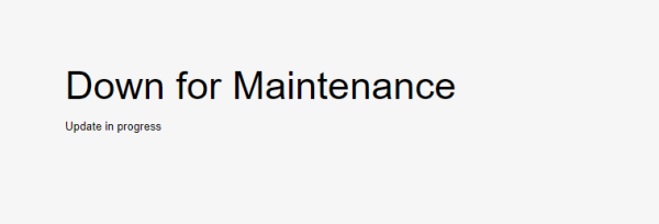

      Alexis buenas noches, hice la prueba segun me indicas pero volvio a salir el error, ya lo deje ahi y no insistí y ahora que vuelvo a ingresar me sale que el servicio no esta disponible, segun la imagen que te adjunto.
      Agradeceria tu ayuda.
    08/11/2022 at 8:55 AM
    A veces WHMCS se queda en ese estado. En este articulo te explicamos como corregirlo:
    https://aprende.gigacore.io/docs/resolviendo-el-error-down-for-maintenance-err2-en-whmcs/
