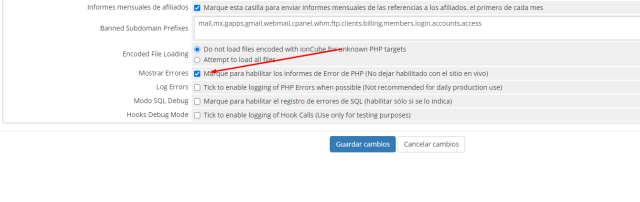

Hola que tal, el error en efecto era de memoria, he incrementado el valor del memory_limit para tu WHMCS y el cron se ha ejecutado con normalidad:
Fatal error: Allowed memory size of 33554432 bytes exhausted (tried to allocate 65536 bytes) in /home/xxxxxxx/public_html/clientes/vendor/filp/whoops/src/Whoop s/Util/Misc.php on line 9
Adicional, he visto que tenias activo el display_error, cuando no estes depurando errores asegurate de tener esta casilla sin marcar ya de lo contrario podrias poner en riesgo la seguridad de tu WHMCS.
