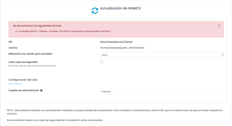

    Hola Davier, no entiendo bien el contexto. Por lo que podria entender es que personalizaste la carpeta admin de WHMCS, pero mas alla de eso realmente no comprendo el contexto de tu duda o captura.
    Si nos explicas mejor lo que necesitas o problema que tienes, de forma detallada con gusto te asisto.

    Hola Alexis! estoy actualizando mi licencia de WHNCS pero en softaculus me pide que instale de nuevo la app y luedo me dice que ya esta instalada, por lo tanto no he podido ingresar a dicha app.

    He revisado y no es necesario que reinstales WHMCS, solamente debes ingresar nuevamente tu licencia de WHMCS en tu pagina de login de WHMCS.
    En el mensaje de error de licencia encontraras la opción Click here to enter a new license key. donde te indico en la captura.
    Allí deberás logearte y colocar la licencia, la licencia la puedes conocer en tu password manager en tu area de cliente Gigacore

    Gracias Claudio, segui el procedimiento y me dice que la nueva licencia es invalida.

    Hola Davier, me parece que te facilitamos una nueva licencia y pudiste ingresar de manera correcta, me confirmas.
