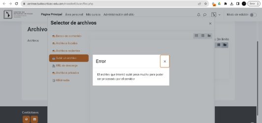

      Hola Rafael, no tengo muchos detalles. Pero podrías por favor revisar en la Administración de Moodle > Seguridad > Configuración de Seguridad del Sitio. Ahi debes tener un campo que controla el tamaño máximo de carga.
      Ahora, adicional me ayudaria mucho si me permites una captura del error que tienes. Asi puedo verificar si es posible cambiar valores de carga a nivel del servidor.

    Ya realicé la modificación de los valores, pero aun así me aparece esto.

    Para manejar archivos pesados te recomiendo subir los archivos via ftp, lo mejor es crear una carpeta dentro de tu directorio httpdocs->moodle40->repository.
    Una vez creada dicha carpeta, sube tu archivo y luego debes seguir los siguientes pasos:
    1. Ir a extensiones que se encuentra en la opción administrador del sitio
    2. Busca Repositorios, da clic en administrar repositorios
    3. En la lista de repositorios busca la carpeta que creaste, déjala habilitada y visible
    4. Asigna un nombre a tu repositorio
    Ahora puedes ir de nuevo a cargar tu sitio como lo venias haciendo, pero esta vez en vez de dar clic en la opción subir archivos podrás seleccionar tu repositorio y ahí encontraras el archivo de tu curso.
    Cuéntame por favor cuando hayas terminado y cómo te fue en el proceso.
