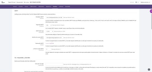

Hola Alejandra, por favor comparte aca una captura de la configuración SMTP de tu Moodle.
Quedo atento
- 13 centavos
Gracias, Alexis. Aqui va.

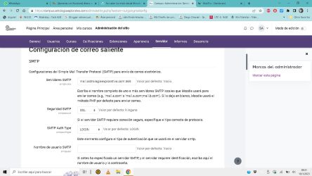

El servidor saliente ponlo sin mail. y adicional asegurate de tener el puerto 465
Quedo atento
- 621 centavos
En el campo donde tienes mail.tudominio.com, colocalo asi mail.tudomino.com:465 (no olvides reemplazar con tu dominio real)
Quedo atento
- 13 centavos
Asi? sigue sin enviar los mails…

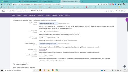

Hola Alejandra, me parece que no estas llenando todo el formulario. Por favor revisa que estes configurando y llenando todo.
si el error persiste despues de eso por favor facilitame una captura completa.
Quedo atento
- 13 centavos
Ok. Vamos desde el comienzo. Adjunto print de lo que modifique, el resto dejo los valores por defecto.

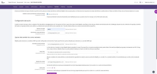

Y esta es la configuracion del correo entrante.

Alexis, Ya dio ok la prueba de mail saliente. La configuracion es tal cual la envie pero sin la palabra mail adelante.
“Este es un mensaje de prueba para confirmar que ha configurado
correctamente el correo saliente de su sitio. Enviado: 10 enero 2023,
9:22:25 PM”Ahora me falta chequear que salgan los avisos de los foros por mail.
