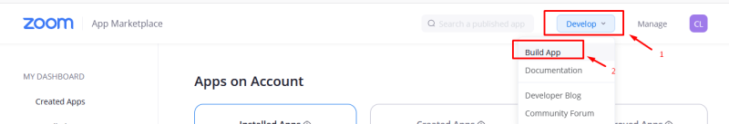

    Buenas tardes estimado Rafael, he verificado y el error que mantenía se daba en la generación de su API para Moodle.
    Para generar un Api lo debe realizar de la siguiente manera:
    1. Develop > Build App ( ver imagen 1)
    2. Opción Json Web Token (JWT) (ver imagen 2)

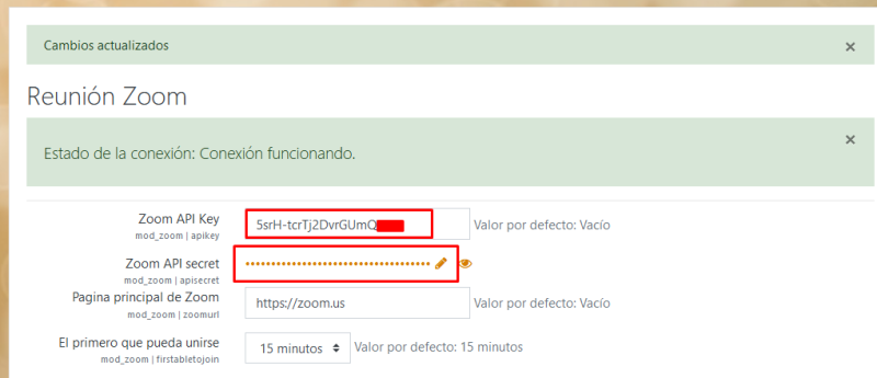

    Una vez realizada la generación de este API su configuración en Moodle era correcta únicamente para verificar remplace el API key y API secret y el incidente se solucionó (ver imagen 3)

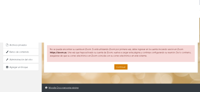

    Ahora me encuentro con otro inconveniente. Tengo que hacer coincidir, el correo electrónico de moodle con la de zoom para que puedan operar según un mensaje que me aparece al momento de querer asignar una actividad de zoom en la plataforma de moodle.
    Cómo modifico el correo de moodle para que coincida con el de zoom?

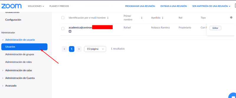

    Estimado Rafael, parece ser que el plugin de Zoom comprueba la dirección de correo electrónico del usuario que crea o modifica la reunión en Moodle, y si no está en la lista de Usuarios de tu cuenta de Zoom, no funciona.
    He agregado tu cuenta administrativa de Moodle en los usuarios de Zoom, por favor revisa tu correo y acepta la invitación, y luego verifica si logras ya crear las reuniones, aquí los pasos de como agregar usuarios en tu Zoom.
    1.Administrador > Administración de Usuarios > Usuarios (ver imagen 1)

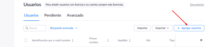

    2.Agregar usuario (ver imagen 2)
    Por favor coméntame si lo solucionaste luego de agregar los usuarios en tu Zoom.
