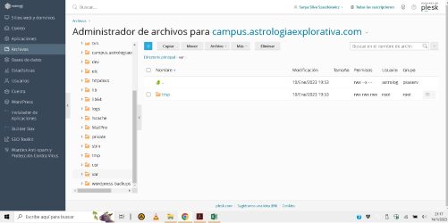

    14/01/2023 at 7:18 PM
    13 centavos
    esta es la ruta:
    $CFG->dataroot = ‘/var/www/vhosts/astrologiaexplorativa.com/private/moodledata’;
  • Alejandra Selvaggi
    14/01/2023 at 7:22 PM
    13 centavos

    Hola alejandra, que pena en responder tan tarde, se me paso la notificación según parece.
    Para constancia, el problema era el faltante de dicho directorio. Se resolvió restaurandolo de una copia de seguridad.
