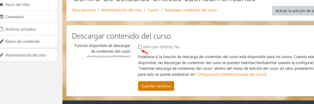

    Adicional sugeriría activar la función descargar contenido del curso, dado que he revisado y no esta configurado para la descarga ni cuenta con un tamaño asignado.

    Ya he activado la función descargar contenido del curso y configurado el tamaño de archivo. Aún así, no me permite completar la descarga. Puede durar horas sin avanzar.

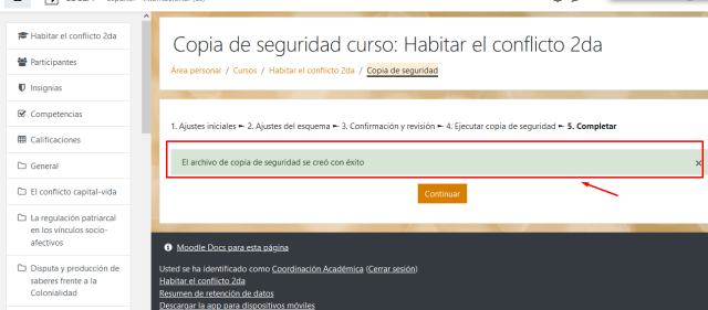

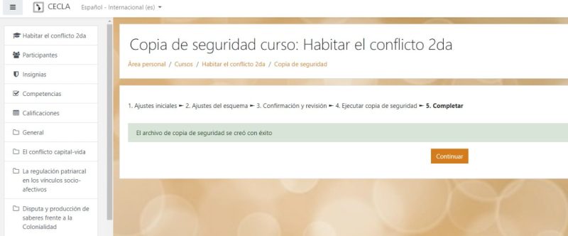

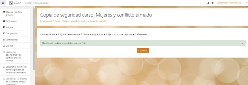

    30/06/2021 at 1:01 PM

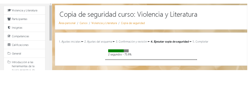

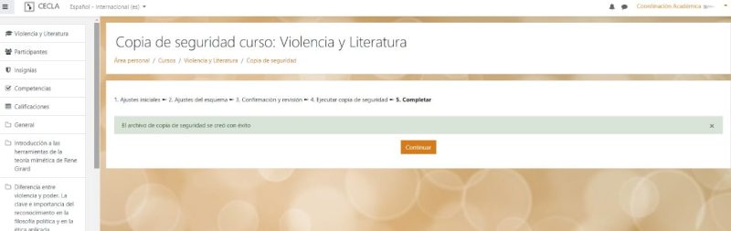

    Estimado Rafael, he realizado la copia de seguridad sin ningún problema, adjunto una captura de pantalla para su rápida revision.
    Adicional por favor verifique de su parte si logra realizar una nueva copia de seguridad y en caso de que el incidente aun se presenta por favor ayúdeme con los pasos que realiza para replicar de mi parte y cual es el curso que presenta el error.

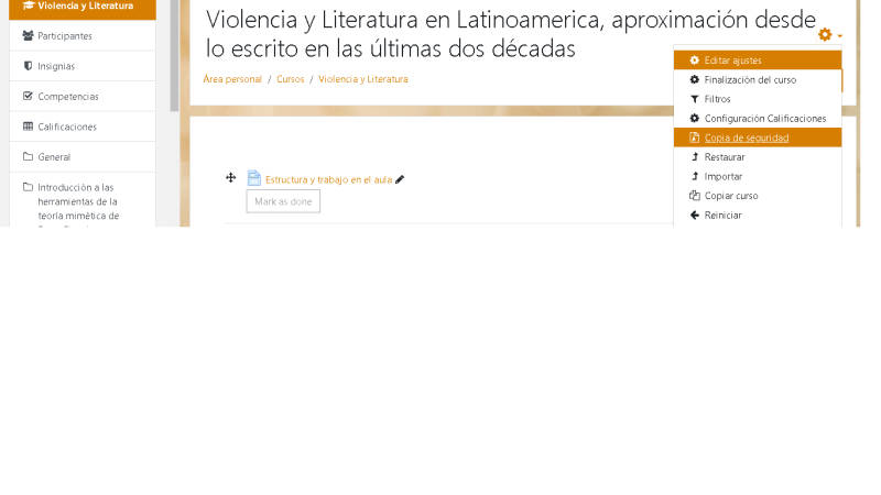

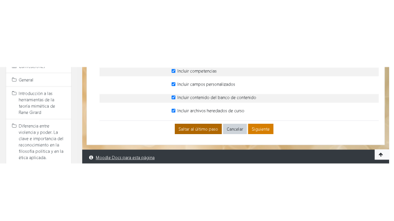

    Estimado Brayan, el problema persiste. Hay cursos que sí puedo descargar, pero los más antiguos no.
    1. Entro al curso
    2 Doy click en el icono del engrane
    3 Selecciono copia de seguridad.
    4 De ahí, doy click a seguir al último paso.

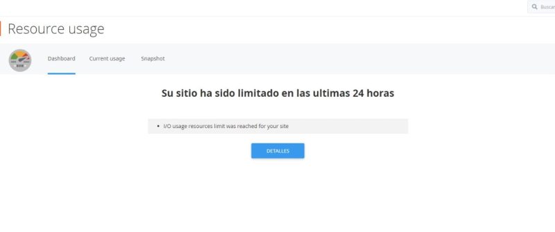

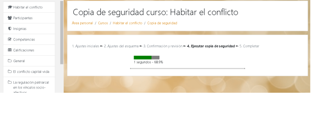

    Gracias por los detalles estimado Rafael, le comento que he replicado la descarga de la copia de seguridad como menciona, sin embargo he notado que luego de dos o tres copias de seguridad ya no es posible descargar .
    De mi parte investigue a detalle este error y esto se debe ala escritura (I/O) en disco de su plan de Hosting ya que esta llega al limite cuando se realiza mas de una o dos copias de seguridad seguidas.
    Adjunto capturas del error para su rápida revision.
    Con el fin de ayudarle en este incidente hemos ampliado su I/O asignado a su plan de Hosting durante 48 horas para que logre descargar estas copias de seguridad de su sitio.
    Por favor verifique de su parte si todo esta correcto y permitame saber.
