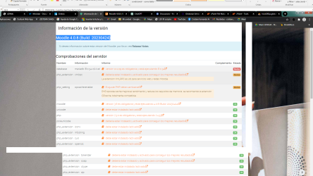

    Hola Cristian.
    ¿Podrías compartirnos credenciales de tu moodle por medio de tu password manager para replicar la falla de nuestro lado?
    Quedo atento a tu respuesta.
  • Unknown Member
    14/11/2023 at 5:27 PM
    Cristian, muchas gracias por compartir tu credenciales.
    Hemos revisado, en el caso de mariadb, php_extension y php_settings (1.png) podríamos apoyarte de nuestro lado, para el caso de las comprobaciones que mencionan mysql, (2.png) debes revisarlo con tu desarrollador si es que quieres actualizar el moodle.
    En caso de querer volver al estado anterior del moodle podemos restaurar una copia de seguridad de tus bases de datos y sitio del día 13 de noviembre.
    Estaremos atentos a tus comentarios.

  • Unknown Member
    23/11/2023 at 4:30 PM
    Hola Cristian.
    Perdona la demora en responder.
    cPanel no permite más allá de MySQL 8. Si necesitas MariaDB podemos migrarte a Plesk, pues Plesk si corre con MariaDB 10.6, esto lo puedes solicitar por medio de un ticket.
