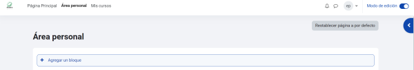

    Buenas tardes,
    Deseo saber como puedo quitar la opción “Modo de edición” que aparece en el “área personal” del estudiante. no quisiera que el estudiante tenga acceso a modificar o eliminar bloques, ya intente de todas las maneras pero no me aparece alguna opción para deshabilitar.
    cabe indicar que el estudiante de prueba que cree tiene rol solo de estudiante ningún otro permiso adicional.
    gracias por la ayuda de antemano

    Hola Daniel, ¿este botón aparece en todos los cursos o en un curso en particular?
    Usualmente esto pasa por que el estudiante tienen permisos de edición. Esto podría ser un ajuste en todo el sitio en la configuración de roles, un cambio de nombre de rol dentro de un curso o un cambio en los permisos en algún lugar.
    Si gustas darme acceso a tu Moodle desde tu Password Manager, tanto como administrador asi como estudiante, lo revisare por ti.
