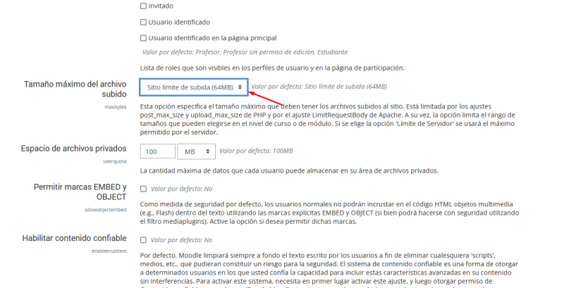

    Estimado Alejandro un gusto saludarle, le comento que los valores en su cPanel se encuentran en 64MB, sin embargo, en caso de necesitar editar estos valores lo invito a revisar el siguiente artículo de como cambiar estos valores.

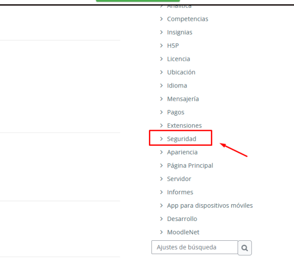

    Por otra parte, dentro de su Moodle usted debe ir a la sección de Administración del Sitio > Seguridad > Tamaño máximo del archivo subido.
    Luego de este cambio en caso de no lograr reflejar la configuración, sugeriría ejecutar el script de mantenimiento cron.
    Por favor comenteme si logro realizarlo, quedo atento a su cordial respuesta, como siempre es un placer atenderle .
