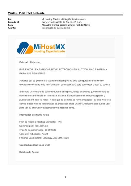

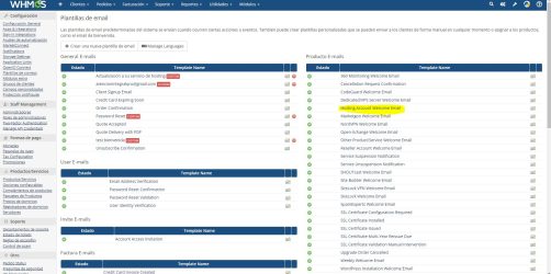

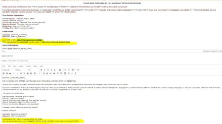

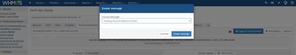

Member15/08/2023 at 6:15 PM in reply to: Plantillas de email de WHMCS no están actualizadas a Plesk21 centavosEstimado Alexis, muchas gracias por atender y responder.
Respecto al video efectivamente es lo que hice pero sin migrar, solo di click en Switch, así ya funcionó la salida de correos porque ya encontró dónde descargar las plantillas de correos a utilizar. Ya he realizado el procedimiento correctamente migrando en lugar de hacer Switch. y funciona ok.
Respecto a la segunda pregunta es lo siguiente, acabo de hacer la prueba de envío de correos, seleccioné la plantilla “Hosting Account Welcome Email” y me reenvié un mail, el mail llegó pero los datos que llegan mandan link a lo que era la forma de entrar al panel de control del Cpanel, no manda al panel de control de Plesk por lo cual veo que la plantilla es la misma que estaba en Cpanel antes de migrar a Plesk, por eso pido ayuda para saber donde puedo encontrar las plantillas de correo correctas para utilizar en Plesk.
Anexo pantallas del procedimiento y de los textos actuales, así como el pdf del correo recibido.
Le mando fuerte abrazo y quedo a la espera de sus comentarios, que tengan excelente tarde.
